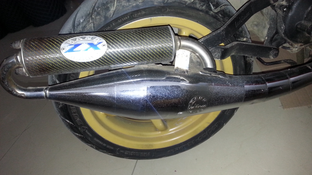

Neviem ako je to s tymy neorginal vyfukmi na tieto skutre, mam tam namontovany vid prilozenu foto. Ta horna cast vyfuku je uz zbokov ako keby "prepalena" teda je hnedsia ako zbytok. Rozmyslam ci to nemoze mat spojitost, ze ked sa vyfuk prehreje tak proste motor pridusa.

Pisal som aj na CZ forum, ozval sa mi chalan co sa do Ditechov dost vyzna, ale vyzera ze to ich formu nejako neposiela asi emaily na reakcie vo fore a tazko sa tam reaguje/komunikuje cez forum. Ale jedno co ma utvrdil, ze ten vyfuk co tam mam, nieje vhodny a preto rozmyslam, ze dam orginal a tento predam. Len problem mam v tom, ze neviem aky typ motora tam je resp. neviem ako to zistim, aby som kupil spravny typ vyfuku. Lebo tah je super, vsetko funguje ako ma(aspon podla mna), ale ked sa zohreje tak sa prejavia popisane problemy. Mne lajikovi to pride, akoby motor nemal vzduch, resp stracala vzduch(pridusanie), lebo motor nezdochne, ani otacky nestrati...

podla foto je to aprilia motor, cize v podstate morini motor so vstrekovanim...
striekacka nema rada ziadne zasahy do seba...je to natvrdo nastavena riaidiacka bez moznosti samoregulacie...ked nahodis ladak tak motor uplne inac "dycha" a tym mu uplne rozhodis to co ma naprogramovane...cize treba prekopat riadiacku co ti len tak niekto neurobi...alebo si kupit cely kit aj s riadiackou ktora je nastavena na ten konkretny kit...alebo dokupit manualnu regulaciu...jedno horsie ako druhe

mato laco: ja mam ten istý výfuk na mojej Aprilke tiež ditech a ide v pohode. skus rozobrat tlmič výfuku ten hornÿ je tam namotaná taká ako sklená vata je to sklenné vlákno ruky ma pichali cely den , a pozri tu dierkovanú trubku ço tam je musí byť bez napečených kúskou tej vaty. vyčisti daj nové a malo by byť. ta trubka sa zohreje roztiahne a tým že su tam napečené tie kúsky tak upchávajú prietok výfukových plynov.

#12 Príspevok od užívateľa matoLaco » St Júl 09, 2014 10:41 am
Riso393: znie rozumne, pozriem to a napisem vysledok, ak sa pocasie umudri. Ked si v praci tak krasne a podvecer prsi, cele zle, leto zatial v nedohladne :(

Sviecku mam ten orginal co tam ma ist NGR(novu). Najpvr vyskusam ten vyfuk. Podla toho ako sa to sprava myslim, ze to nebude elektro problem. Pojdem na to postupne... :)

Mne toto "hluche" pridavanie plynu po pusteni rychlopalo robilo to ze mi podfukoval vyfuk pri valci. Treba este aj ten vyfuk popozerat mne pomohlo nove tesnenie (nie ten kruzok co sa roztlači ale take kvazi klingeritove)
