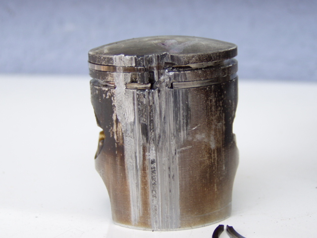

- VLADY
- spammer
- Príspevky: 10675
Re: yamaha aerox skape pri jazde
Asi nejak podobne ????
- Prílohy
- (123.69 KiB) 138 stiahnutí
s takymto piestom behal runner ked som ho kupil...vzdy presiel 1,5km a chcipol...ale siel aj 70km/h
nakoniec v motore ani kvapka oleja...
