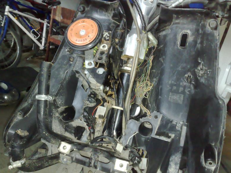

Chladenie na Aeroxoch by bolo celkom účinnejšie, keby malo doriešené aj odvod vzduchu od chladiča, nielen prívod. Neuvažoval si nad odvrtaním predkolenného plastu? Ja sa na to asi v blízkej dobe zamerám.

Stanley mam sice motorky aj skutre aj vsetko rad ale skus to trosku podrobnejsie napisat
Inak som dal prec termostat je spravene nove chladiace potrubie a som si kupil od kosso teplomer tak preto zistujem a mam tam ten valec novy tak ho zabieham ale najviac mi zatial vyskocila teplota na asi 82C tak zistujem.

Stanley myslel ten plast za chladicom, ktory mas pred kolenami, ked sedis na skutri.. a navrtat diery vrtackou.. 82°C je ok, uvidis po zabehu. Mozno modreOKO Ti napise viac..

rspeed vyhodil gumenne hadice a nahradil ich trubkami, z coho su vam nepoviem (asi hlinik), vyborne to odvadza teplo po celej svojej dlzke, dokonca ma problem skor zahriat motor. je pravda ze ma seriovu pendu, ale aj so 70ccm by nemal urcite problem a to este nevravim ze sa da namontovat SSP pumpa, navrtat spominany plast, prietokace (aj ked asi velmi nepomahaju), ventilator na chladic (pomaha pri stati skutra), atd.... v prvom rade je zaklad spravne naladena zmes.

tak ako tu bolo spomenute, tie trubky sa daju povymienat za hlinikove, da sa dat SSP vodna pumpa s väcsimi a lepsimi lopatkami na vrtulke, daju sa dat prietokove chladice, da sa dat pridavny chladic, aj ventilator sa da dat, ale zase netreba to prehanat, .. co sa tyka konkretne na aeroxoch Stanleey to sppravne vystihol to odvetranie vzduchu od chladica nie je zrovna najstastnejsie vyrisene , .. ja som vrtal aj predkolenny plast, vsetko najdes v Mojej Teme ..
len pozor, .. navrtanie predkolenneho plastu (iba predkolenneho plastu) ti na aeroxa velmi nepomôze POKIAL nevyhodis este jeden plast ktory sa nachadza POD predkolennym plastom ,.. a teda hned ZA chladicom, prave tento plast si myslim pomaha "odcerpavaniu" tepleho vzduchu od chladica, len zrejme ni velmi efektivne,... tento plastik sa neda len tak lahko vybrat ja som ho polámal a tak vybral ztade prec, on nič nedrží fakt tam je "len tak" a zavadzia prudeniu vzduchu ... takze ak chces vrtat predkolenny nezabudni ho potom vyhodit von, .. popripade navrtat aj ten , ale ja by som to vyhodil, .. Prikladam foto ako vyzera , .. tu je prevrtany , len som to tolko prevrtal ze som ho rovno vybral von

A nieje tam ten plast na to , aby smeroval teplý vzduch z chladiča dakam dole pod scooter?
Re: yamaha aerox 70 teplota motora
Vlady mal dobru otazku na to odvadzanie vzduchu,ja mam aj tak v plane davat dole plasty a prefarbit to takze asi dam aj dole ten plast za chladicom ak to pomoze a viete mi sem niekto hodil aj link na tu lepsiu vodnu pumpu?

Ako už bolo doplnené, je treba samozrejme upraviť/odstrániť aj plast za samotným chladičom, aby nič nebránilo voľnému prechodu vzduchu. V zime ti aspoň bude teplo na kolena a v lete na guľky.
Vlady - Vzhľadom na sklon toho plastu, usmerňuje vzduch skôr smerom hore. Tam to má ale Aerox uzavreté, takže vzduch sa tu musí točiť a nakoniec je odvádzaný do strán.
ModreOKO - Pre nedeštruktívne odstránenie toho plastu za chladičom je treba demontovať chladič, prípadne riadidlá? Ja už si to presne nepamätám. Mimo sezónu budem meniť seriové uchytenie predných tlmičov za Stage6 CNC, takže sa bude predok skútra odstrojovať, venoval by som pozornosť aj tomu plastu.
Sabado - Až budeš montovať Stage6 pumpu, musíš skrutky uchytenia osádzať súčasne, nie každú zvlášť, lebo ti posledná bude vychádzať trocha mimo otvor! Soudruzi z NDR sa sekli o nejakú desatinu mm. Tak isto sa popasuješ s nasadením hadíc chladenia, ale dá sa to zvládnuť.

Sabado - To je predná maska, tá je OK a netreba ju upravovať. Za ňou je chladič a za ním onen "tajuplný" plast, ktorý (ako píše ModreOKO) môžeš celý odstrániť. Ďalej následuje krk riadenia a za ním už spomínaný predkolenný plast. Ten treba navŕtať približne v mieste za chladičom. Ale najprv skús Stage6 pumpu a potom uvidíš.
hlavne urobit za chladicom vyduhy vzduchu, po celom obryse chladica navrtat diery nech nan co najlepsie fuka a idealne este jeden taky niekam umiestnit...(idealne je ak je celkova celna plocha chladicov cca 600cm2 to by malo cca stacit)
