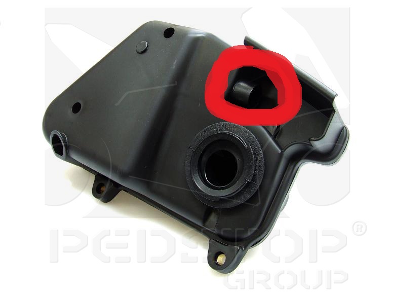

Re: Prosim o pomoc 70cc kit naraku YAMAHA BWS 50
kolienko čo vede z karbecu do airboxu alebo kolienko čo je v airboxe taky šulček
tak ja mam tento airbox a ak myslite tu rurku zakružkovanu tak to už mam davno dole odtial
