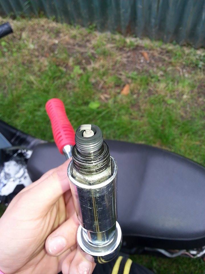

Re: Prosim o pomoc 70cc kit naraku YAMAHA BWS 50
Tak to môžeš byť rád, ale podľa mňa je to zbytočné riskovanie. Aspoň farbu sviečky by som skontroloval.symon21 napísal:na ladenom vyfuku jazdím už cca 2roky a nič som nemenil.
Sú totiž prípady, kedy sa tiež len nahodil nový výfuk, ale dlho to netrvalo a bolo dojazdené!!!

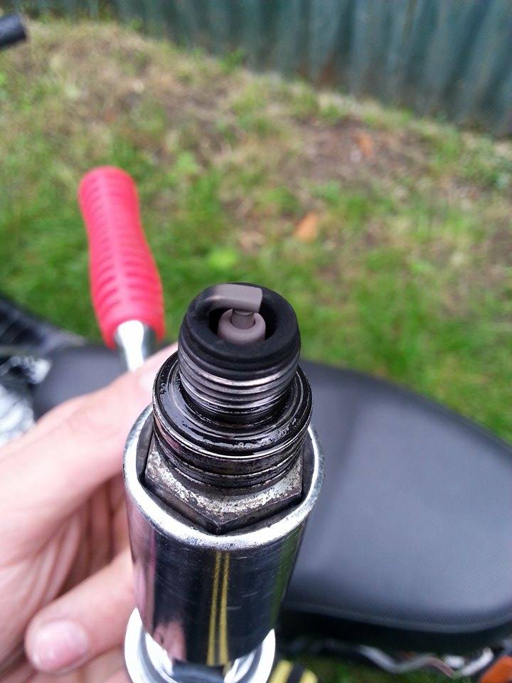

Parada..dnes som vymenil sviecku...supatko som sa snazil dat co najnizsie
Nakopol som ho na druhy krat...najprv prskal strasne benzin...otacky drzal ale akonahle som pridal plyn tak hned skapal...steloval som to asi pol hodinu zrazu vsetko bolo ok aj som sa isiel previest po ulici...strasne som rad ten rozdiel tam je obrovsky..uz sa tesim ked bude po zabehu...mimochodom kolko KM mam zabiehat? A este jedna vec..trosku z karbecu vyteka benzin ale uplne malo...a isiel som bez airboxu a nedusil isiel plynulo...snad s airboxom nebude blbnut...takze uz nech je teplo ..a diki za pomoc a info ..
ešte raz : takze ak chcem nastartovat tak niekedy chyti...a to bez airboxu ..strasne prska benzin ak je na volnobehu...a aj ked som skusal ladit zmes aj otacky tak stale..ak sa idem previest tiez bez airboxu tak idem 200m a skape...ak som mal ruku pri difuzore troska aby nebol taky otvor na vzduch tam isiel paradne...Tak*Lenze ked to skape a chcem znova nastartovat tak musim vyfuknut karbec cez odtokovu hadicku..nechápem tomu vobec..neviem sa dalej pohnúť...poslem vam aj link videa ako tecie ten karbec ked dotoho fuknem...akokeby sa stále preplavoval...ďakujem za rady budem rad ak pomozete....na forach sa toho nedozviem vela...vsetci sa tam robia najmudrejsi a nepomozu

-takže našiel som celu zavadu-->ako som menil z 50cc kitu na 70cc kit tak som zabudol na 70cc kit dať klapky..čim sa to prechlastavalo a dostavala sa všetka zmes no karbecu
-všetko som nahodil ako ma byť ,skuter šlape pekne no neviem ake tam dať trysky pretože hlavnu mam 90 (vedla hlavnej ta malička je 34) a volnobežna je 50, neviem aku dať hlavnu trysku --->skuter ide tak že -> rozbieham sa sekavo...možno preto lebo je studeny ale potom ide pekne ak sa rozbehne ..pustim plyn a ked pridam nekedy ide sekavo akokeby sa dusil tak neviem či to može byť ( karburator naraku 17,5 trysky som popísal, vzušnik na 1,5 otačky a volnobeh akurat ) dakujem za odpovede chcem hlavne zistit aku cca trysku mam kupiť od 90 hore alebo dole diki moc čaute
