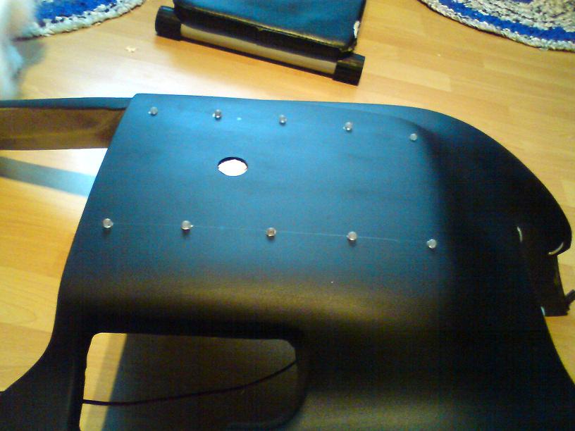

A co na neho hovoris ty?Podla mna peckaUrob si podsvietenie sam doma-lahke.Kup 10 vysokosvietivych led diod-10 odporov(poradi ti chlapik v elektre),navrtaj desat dier do brucha (alebo na nejaky plast co si namontujes na brucho) diody rozbrus vodnym smirglom 1000,nalep do dier priletuj odpory,natiahni kabel,vypinac a mas to do 200 Sk.Podrobnejsi navod najdes aj tu http://chrudim.cz/tuning/ -ja to mam takto-
