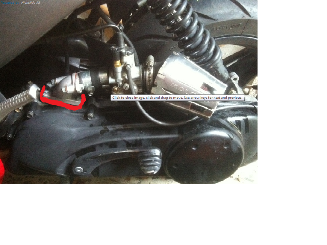

Tak asi dva tyzdne dozadu som kupil speedfighta2 50cm ma stage kit6 je prerobeny na 70cm
ide suprovo jedina vec ktora ma stve je tato.
Ako je videt aj na obrazku hned za karburatorom je filter siska. No stale mi tade vycvrkava benzin. filter je stale vlhky. Tu sisku som aj pripevnil o jeden srob aby to tak netriaslo cele aj stym karburatorom pri jazde ale stale to neni ono.
Co mam moc benzinu v karburatore ked mi tak spliecha do filtra??
PORADITE MI? DAKUJEM

Tak tak asi najskorej velká hlavná tryska...ale pozor aby zas nebola po výmene moc malá a nezadrelo sa to.....Kolko to žere...môže byť že je tryska OK a skrátka sú na vine klapky alebo tak dačo.....dúfam že poradia skúsenejší

skús rozobrať a prečistiť, mne karbec pretekal keď som mal zlý plavákový ventil.. a sa mi zdá že keď držíš plný kotol a pustíš tak palivo sa vráti a máš ho vo filtri, možno sa mýlim niesom si tým istý..

Ak by mal zlý plavák tak to preteče a uchlastá sa po chvíľke vrčania...zvyčajne teda ak plavák netesní...
Re: Peugeot spedfight 2 PROBLEM PORADTE
Presne to chcem napisat ze to by dusilo ale ono to ide dobre aj do otacok na tom karburatore je nabehane 1000km teda na tom celom stage6 jedine co ma napada skusim mensiu trisku?

a klapky sú ako na tom?

Jake klapky de su klapky nejake foto odkaz hod diik

to červené tak v tom mieste máš klapky a tie sú v kartri

Re: Peugeot spedfight 2 - kvapká benzín
Jaj no a co to mam dat dole a kuknut ci co tam zistim

Ak si trochu kamoš s anglinou tu to máš vysvetlené:
How to tell if your reed valves are bad
[youtube]http://forum.scooter-tuning.sk/posting. ... 70&t=13430[/youtube]
UNDERSTANDING REED VALVES FOR MOTORCYCLES= EASY
https://www.youtube.com/watch?v=O6GYBWnIv2k
Ak nie si kamoš s anglinou tak: tak fungujú tak že prepúšťajú palivo zo vzduchom z karburátora do motora a zabezpečujú aby sa pri pred-kompresií v karteri nevracalo späť. Teda musia dobre doliehať a aby neboli poškodené lístky na klapkách.

Dobre uz chapem tak a ako zistim ci to tade prepusta?
Ved ten karbec ma 1000km myslis ze tam tie klapky budu uz zle?
Mam kupit nove klapky a vymenit? Inac to asi nezistim ci?

karbec a klapky sú rozlisne komponenty. to že ti netesnia klapky nemá z karburatorom nič spoločné. rozober to, pofot to a daj tu

No pozrem to teda cez tyzden a hodim to sem zatial dik

Ale ono zas každý jeden 2T troška hádže zmes nazad do airboxu...akurát že tam sa to možno skorej stratí ako v šiške...
Myslis ze ale tolko?
Lebo ked som to doniesol chalan mi povedal ze to ide ztoho prepadu ta cierna dlha hadicka predtym tam bola taka mala kratucka a tak som dal dlhsiu nech to neni take zasrate.
Poutieral som to a vozim sa dosiel som domov po pol hodke a bolo to zas cele mokre dal som dole sisku a tam som zistil ze to vlastne odtial prska.
Este som ju zvlast pripevnil na taky pliesok zospodu o taky srob nech sa to tolko netrase pri jazde lebo vlastne od toho prveho kooena co ide od valca to nebolo prichytene vobec takze cely karburator az po sisku drzal len natom tak som to ukotvil aj tam pri siske uz sa to podstatne menej hybe a ani to nebolo tolko mokre takze aj tie otrasi pri jazde pomahali tomu ze sa hybal cely ten karburator a benzin tam spliechal cez sisku von. Teraz je to menej ale este stale pozrem tie klapky teda.
Nezohnal som nikoho kto ma takyto peugeot so siskou zeby som sa ho spytal ci nemal taky problem..
Ale ak ti zo začiatku vitekal benzín cez prepad Tak bude chyba niekde inde....

Nie nevytekal to mi ten predavajuci povedal ze to ide zprepadu az potom po par dnoch som zistil ze zprepadu to nejde ide to od toho filtra..

No ono ten problém môže byť jedno k druhému...troška netesné klapky k tomu velká tryska a ešte aj že karbec sa trasie ....

A este ktej triske ako zistim aku velku tam mam? Lebo chcel by som skusit mensiu tak ze ake mam kupit ..
A ktym klapkam oni si vtom kolienku kde je valec ano? Tam de ste mi to oznacili a ked ich vyberem musim kupit presne take iste? Ci nejake lepsie ci ake?

Skus sa popozerať tu neviem či máš AC alebo LC:
http://shop.scooter-tuning.sk/products. ... ory_id=109
Na každej tryske je vyrazené číslo veľkosti, tak iba keď ju vyberieš dozvieš sa akú tam máš. Pozor ale ak ideš smerom k menšej na chudobnú zmes a na zadretie.
