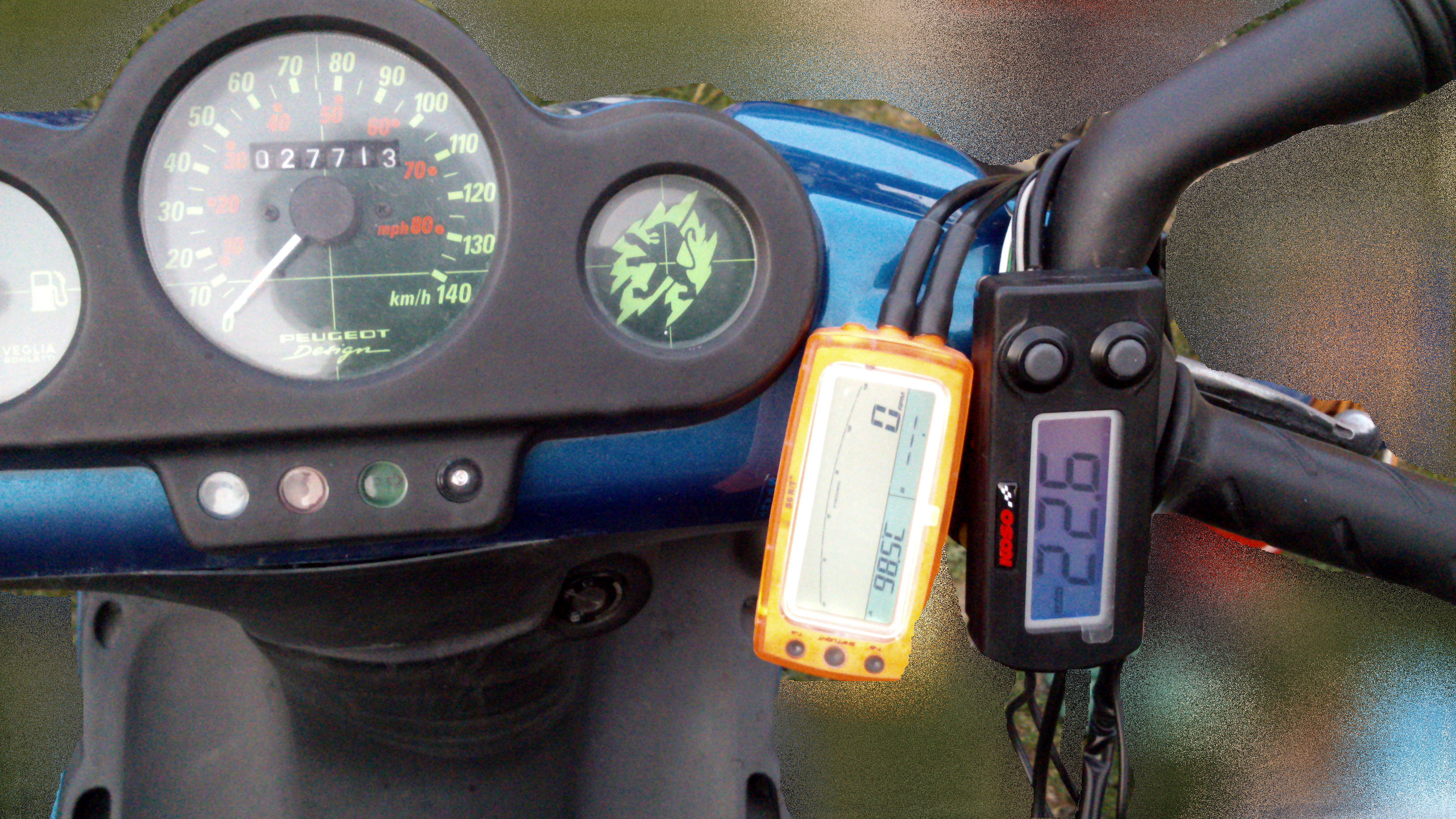

Výrobca udáva že stačí doladiť karburátor, avšak v realite ta 17,5cc sice dáva čo môže, tušim ze na dákej 88 hlavnej tryske sa snaží, no za teplého počasia má skúter tendenciu sa prehriať a výkon upadá, aj keď si drží hodnoty z lambdy 14,5:1 zrejme mu nestačí množstvo ( ideal je 14,7:1 vzduchu k benzínu ). Riešenie ponúka malossi so sadou karburátora 21mm, jedná sa o PHBG BS ktorý je vybavený ihlou W16, a tryskou 72. Pri tej tryske sa zastavím, je nedostatočná a tí , ktorí to tam hodili ako hotovú vec časom prepálilo piesty (foto dole) .

Zase prišlo podozrenie na karburátor, plavak je ok - kaburator je uložený vodorovne, nieje naklonený, plavak nema prečo zatvárať skorej ako je komora plná, tryska bola veľká a aj tak ho to vypínalo , do ruky som teda zobral PHBG 19mm ktora je až na veľkosť to isté čo 21mm, nahodila sa tryska, filter, a test, opäť to isté, avšak lambda začala ukazovať problémový efekt presnejšie, z povodnych bohatých 12:1, sa pomer v zátaži menil na 14, 16,17, až po kritických 20:1 keď vypínalo motor, pri plnom plyne - šupátko otvorené na max, pomaly klesal objem paliva až do prišlo k extrémne chudobnej zmesi, stráca sa podtlak ktorý saje palivo.
Keďže motor je tesný , ostáva straty hladať iba v karburátore. Otvorený filter vyzera byť najväčší problém, keďže som hore písal že povodný airbox sa pre veľkosť namontovať nedal, viac sa sním už neexperimentovalo, no nové sanie Stage6 prinieslo zmenu v polohe karburátora, karburátor bol teraz viac k predku skútra a ostávalo miesto aj na osadenie airboxu. Airbox sa osadil, nahodila sa 90 tryska ( jediný setup z Polskeho fora) , a skuter ožil, pomer síce lambda udavala do plného otvorenia plynu pod 10:1 čo je extremne bohaté, no pri maximálnom zaťažení či už dosahovaní maximálky alebo pri jazde v kopci na plný plyn dosahoval hodnotu max 11,6:1 čo je síce bohatá no nemalo to tendenciu stúpať už k chudobnej zmesi. Podtlak potrebný na sanie paliva v záťaži sa teda strácal v otvorenom filtri.
Skúter dosahuje 100km/h (tacho),treba však povedať ze má veľkú silu, strmý kopec ide bez problémov 80-85km/tacho , otačky 7800-8000tis , pri vonkajsej teplote 15°C maximálne zahriate v kopci 112°C (stupanie cca 3-4km plny plyn)

Výber trysky: 84 mala na rovine ideálny pomer 14,6-7 bolo cítít že je to slabšie, aj maximálka išla na 90km/h, no v kopci už zmes chudobnela a išlo to nad 15-16
Vo výslednom setupe teda ostáva tryska veľ 88, jazdné vlasnosti ako s vel 90, no v extrémnej záťaži bol pomer 13,8. vrámci rezervy a dobrých jazdných vlastností teda ostáva 88. Segerka ihly tretia zarážka od vrchu (stred)
