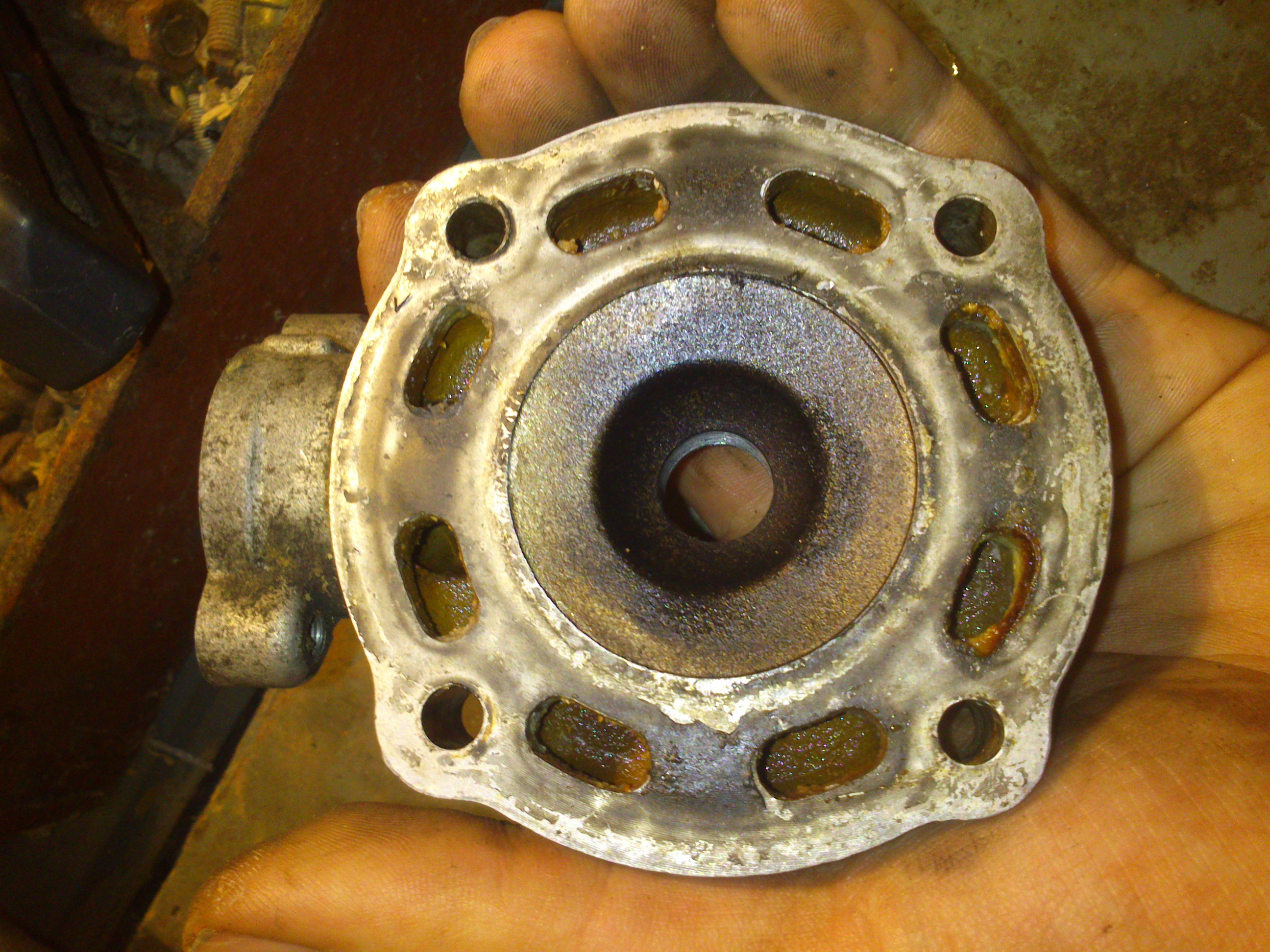

Dnes som dal dole hlavu,a nejak sa mi nepači to tesnenie,nemalo by tam byť viac dier ? A termostat som našiel medzi hlavou a pripojkou na vodu,radšej som ho vybral von.
- Prílohy
- (1.35 MiB) 19 stiahnutí
- Pardon za kvalitu,na tesneni su len spodne 2 kanaliky plne otvorene
- (1.4 MiB) 19 stiahnutí

Obrázok bol len orientačný, máš hlavu inak konštrukčne riešenú a preto je aj umiestnenie termostatu trochu inde - keď si ho ale našiel, účel splnil.
Myslím, že to tesnenie tak má byť.

Ako sa napája hadica na vodu pod tym je termostat ... Tesnenie ma byt tak aby nápis UP = Hore ... Bol hore ked je motor nahodený to ti bude aj vytrčat ked dáš hlavu na valec ...

tak a uz vidis preco sa ti to prehrieva.Jacob napísal:Brzdite,lebo si niečo pomyslímDnes som dal dole hlavu,a nejak sa mi nepači to tesnenie,nemalo by tam byť viac dier ? A termostat som našiel medzi hlavou a pripojkou na vodu,radšej som ho vybral von.
