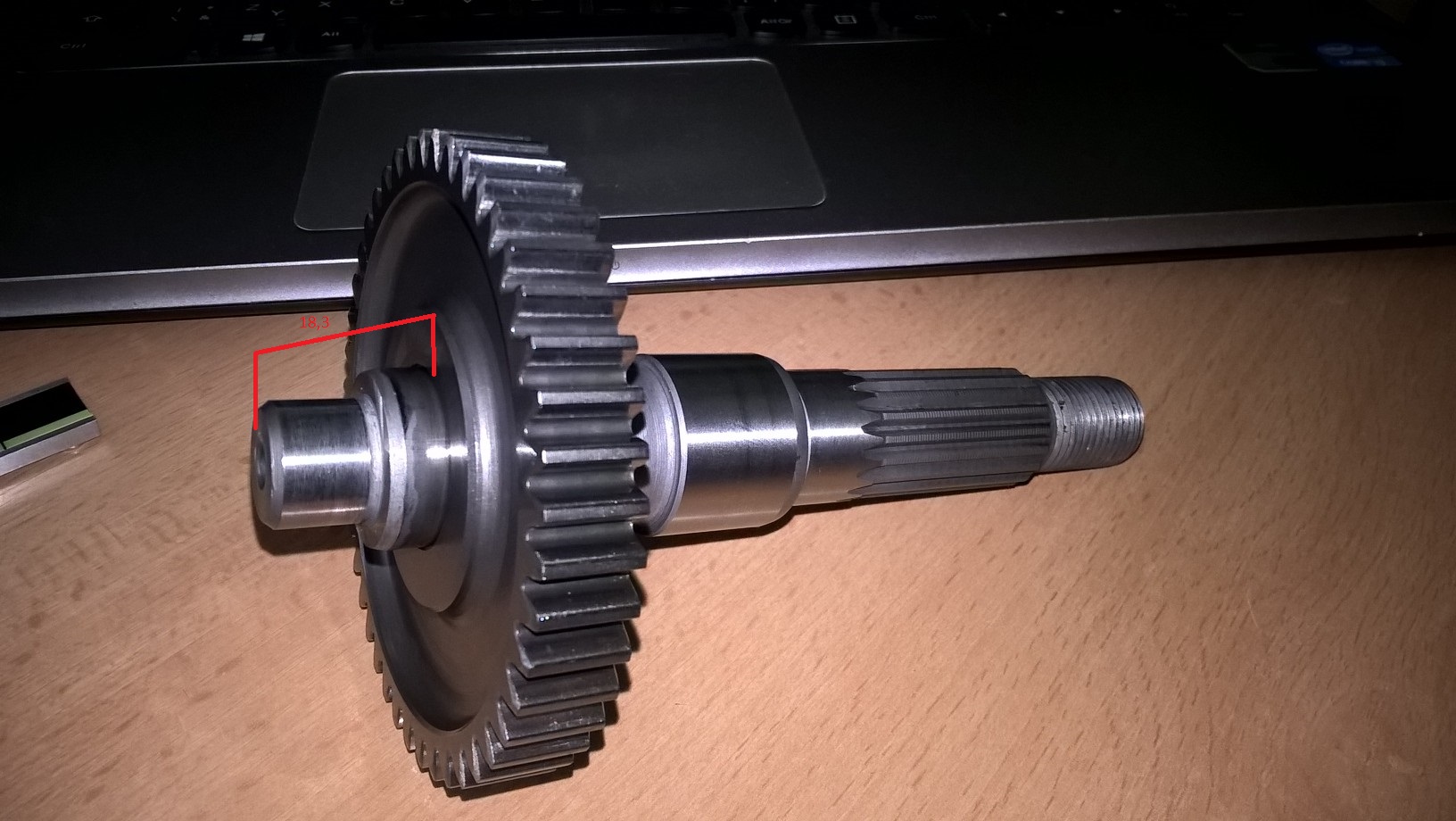

Re: CPI Aragon-tažko sa otáča zadné koleso
Tak som to rozobral a už som asi prišiel na chybu aj keď neviem prečo sa to stalo. Na prvej fotke je na spodku ryha od vystupnej hriadele na koleso. Ak to mam povolene tak to funguje ale akonahle sa to dotiahne tak s tým nepohnem. Bud sa pohlo nejake ložisko alebo tam chýba podložka.
Vedel by niekto zmerať ten rozmer čo je na obrázku? Mám pocit že sa to veľké ozubené koleso posunulo. Ďakujem
Keby trebalo tak ti to viem dat zalisovat spat
Pozeral som tie prevody a nemam len ozubenia cize ti to neviem zmerat ...
Podlozka ti nechyba sama sa nevytratila ... Asi to mas posunute o par mm
tipoval by som ze sa ozubenie posunulo o to cierno-sive miesto
zrejme od vyroby to ma malÝ presah a robi si to tam co chce
Tak je to tak ako som myslel. Nalisovať späť to by nemal byť problém horšie bude ako to tam dlho vydrží na svojom mieste. Sú špeciálne lepidlá na rotačné diely ale načo to zbytočne komplikovať. U looka objednám nové uvidím ako dlho to tam vydrží a potom to budem riešiť inak. Ďakujem všetkým zúčastneným za pomoc aj cenné rady.
