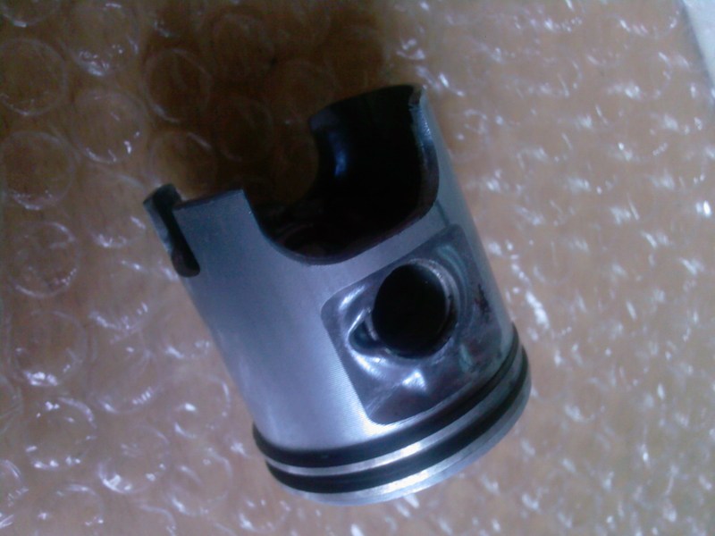

Pomozte identifikovat piest
Mam piest 50ccm je tam vyrobca MAHLE a typ 40L80+.Nevie niekto do coho to je?Mam podozrenie na Speedfight.

Re: Pomozte identifikovat piest
a dake dalsie informacie?
este tam je napisane K101 a cislo 138.Nic viac
a take ze priemer capu,vyska piestu,priemer piestu,vyska od sterdu capu po vrch piestu,pripadna foto... a to si nasiel na ulici piest? ze netusis z coho je?
Nemam subleru,ale udaje : priemer capu - 12mm,priemer piestu - 40mm, vyska od stredu - 22mmalcatelko napísal:a take ze priemer capu,vyska piestu,priemer piestu,vyska od sterdu capu po vrch piestu,pripadna foto... a to si nasiel na ulici piest? ze netusis z coho je?
vypada to jak normal cinsky nebo minarellkovy pist
ako hadzal snake tak podla kodu je to pezot...a podla toho vyhriznutia vzadu je to pezot...
