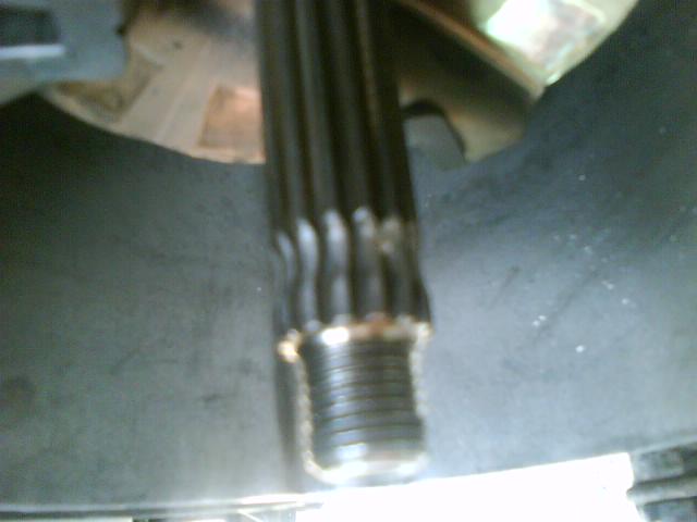

Asi pred tyzdnom som predal Yamahu Majesty 125, rok 2001 a najazdene zhruba 16 500Km
Ked som ju kupil ja vymenim som iba spojku, valceky a ziadne ine zasahy neboli najazdil som na tej novej skojke a valcekoch mozno 800Km
Novy majitel odjazdil vraj nejakych 150Km a neviem akym zazrakom sa mu podalilo strhnut stred na poloremenici a aj postrhat tie drazky na oske....
Mohlo to rupnut vekom a opotrebenim?
Mam taky pocit ze tam bude treba nielen novu poloremenicu ale ta oska je myslim priamo na kluke a iba oska sa asi vymenit nebude dat to znamena este novu kluku? to je potom uz dost velka palka....
Fotky su robene telefonom trochu horsia kvalita ale je to tam jasne

stred je jasne strhnuty po drazkach ani stopa....

jak si menil valecky ta si to blbo poskladal

to si nemyslim sak su tam tie drazky tak ked to skladas ta to ani nepusti nejako zle nasunut tu poloremenicu a podlozky su tak isto jak boli vsetky

nova kluka
na mjsty kuresky draha
ale je dostat za 165eur dam aj sebe doniest :D

ja somn chcel vediet ze jak sa take nieco moze stat ci je to realne len tak za beznej prevadzky alebo ci to nemohol sposobit novy majitel nejakym nesetrnym zaobchadzanim co ja viem trebars vytocit a skopnut zo stojanu alebo ja neviem...
minulu sezonu som normalne jazdil ziaden problem a aj tuto som najazdil nejakych 200Km nez som to predal

tazko povedat
bud zle poskladane
alebo klasicka unava materialu :lol:

nebola na fest dotiahnuta polremenica...mala minimalnu volu a takto to hned skonci...

Z vlastnej skusenosti vravim ze to bolo zrejme zle poskladane. Napr: staci otocit jednu podlozku ktora je vypuknuta na jednu stranu, neviem ci to ma aj majesty tak... to sa stalo mne a dva krat, nastastie nie az takto moc.
