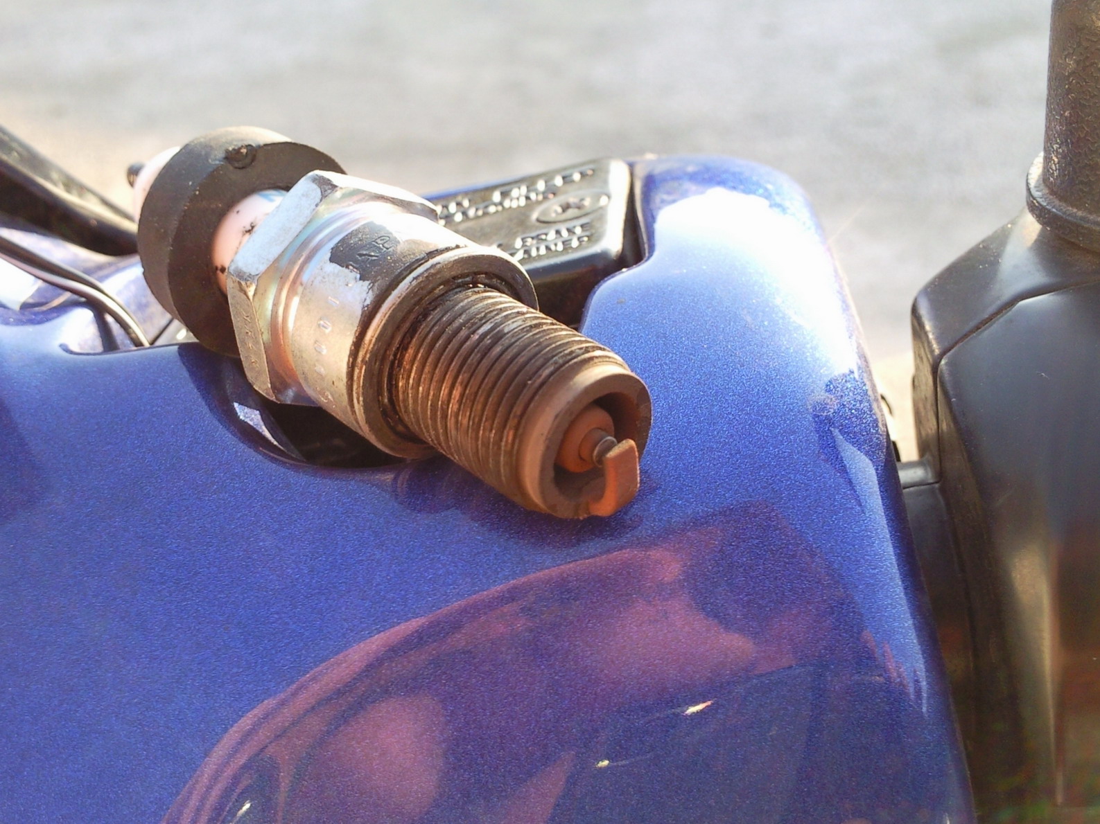

mam taky maly problem. scoot mi az po 3/4 plynu taha krasne a aj odozva na plyn je dobra, ale ako dam plny,tak len huci a atraca vykon. predtym na plny isiel v poho 97,teraz,ked mu zabijem,tak len 92 a huci ako krava.
keeway huricane. 70ccm airsal,karbon klapky,102 triska,open filter,hebo vario...

neodletel Ti filter? 8) skus kuknut sviecku..aspon ja by som tak zacal..

podla mna malo vzduchu opucuj filter a vycisti karburator na zaciatok uvidis co to povie ale one filter a china skuter hmm daj tam airbox bude to podstatne lepsie a vyvarujes sa problemom open filter je posledna vec co by som an skuter dal mal som ho a je volakde v garazi hodeny sstrasna blbost

open filter pouzivam asi 2roky a nemam s tym problem. cistil som ho pred 5dnami.
zajtra tam skusim dat mensiu trisku a uvidim,
alebo to necham tak... hadam mi coskoro pride novy karb a potom sa s tym budem trapit.

sak kukni tu sviecku a hned uvidis..ale tez tipujem na bohatsiu zmes..sak sviecku kuknut to mas chvilicku a budes vediet na com si..

rano ju mrknem,ale ked som ju vcera pozeral,tak bola trochu siva a z toho mam hokej...ved tam mam 102 trisku :crazy:
ale mozno sa len nestihla vyfarbit

skus ju aj odfotit ked ju budes pozerat a daj tu na rozbor..

zajtra sa na nu mrknem a poslem foto

podla mna uz viac tehlova nemoze byt :)
ale dal som tam mensiu trisku a tvari sa,ze mu to chuti. vecer zase skontrolujem sciecku.

ale pri pohlade na ten tmavy flak na sviecke.....asi bola slabo utiahnuta :D babrak

ak si dal mensiu trysku tak ide viacej vzduchu a menej benzinu, cize chudobnejsia zmes, to je nam asi vsetkym jasne, tym padom aj skuter moze posobit zivsie(ako si sam napisal, ze mu to chuti) ale nemusi to byt prave najlepsie, lebo sa Ti moze zacat prehrievat co sposobi pridretie, nedajboze zadretie, tak s tym bacha..radsej to kontroluj a popripade ak zacnes citit, ze scooter lenivie, alebo spomaluje, tak hned spomaluj..
inac chcem sa opytat odbornikov, ako mozem verit v tomto pripade sviecke, ked som mal najprv bohatsiu zmes co sposobilo zafarbenie sviecky do tmava a potom nasledne som dal viac vzduchu a pekne mi ju farbilo do hrdzava, ale scooter pridieralo..nedalo mi a vymenil som sviecku za novu a na tej novej uz pekne ukazalo, ze je chudobna zmes..vobec nebola tak pekne tehlova ako povodna sviecka..rozumiete ma co tym chcem povedat??ak je raz sviecka nastavena na bohatsiu zmes a nasledne potom na chudobnu tak uz sa nedokaze z tej tmavej prefarbit na svetlu??aspon u mna som toto nepostrehol a to som kontroloval sviecku pocas celej minulej sezony a az tuto sezonu som prisiel na to, ze je chudobna zmes ked som dal novu..

no ja neviem ale ked som dal novu sviecku tak stale je taka akosi nema farbu,darmo odjazdim 10km

neviem,mne sa sviecka vzdy zafarbi podla zmesi...ale dam si na to bacha. a aj tak mu este pridavam olej do benzinu+seriove mazanie...

to tam mas len vela alebo malo vzduchu,cize mas velmi vycisteny filter alebo ti tam chyba sitko,aspon to sa stalo mne

ono tam bolo viac problemov naraz. vycistil som palivovy filter a podtlakovy ventil a konecne mi zacal tiect benzin do karbu :D
a vymenil som aj tesnenie pod valcom,dal som tam novy karb a scoot mi konecne ide nastartovat :D
uz treba asi len naladit karbec a bude... mozno. ale aj tak mi dost spatne startuje.... musim do toho kopat ako retardovany,aby naskocil... ked sa zohreje uz chyta aj na elektriku... neviem, asi dam druhu sviecku a pohram sa s klapkami a s karbom.
