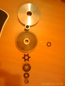

Toto je moja sustava variatora pekne po poradi. Vedla vonkajsej polremenice su 2 podlozky, ta zlata je povodna, cierna je Malossi a je trosku hrubsia. Original bola vlozena vo vonkajsej polremenici, je tam na nu aj zarez. Pouzit povodnu, Malossi(trosku hrubsia) alebo ziadnu? Ked dam ziadnu, tak remen pojde logicky vyssie a bude vacsia maximalka nie? Jedna sa teda o restrikciu?
PS.
Bojim sa o tu kontrastku, zlozil som spojku a ked tlacim tu polremenicu, ide to horsie ako pred tym. Jasne ze je tvrdsia kontrastka. Bojim sa aby mi nepraskol remen kvoli tomu. Chapem ze ked sa to kruti 5000 rpm tak su tam trosku ine podmienky ale aj tak
PS.

Tú podložku tam dať musíš. V opačnom prípade sa ti môže rozsypať celý variátor.
Čo sa týka tej zadnej poloremenice, tak neboj sa nič ten tlak je daň za tvrdšiu pružinu. To tam máš len bielu kontru. Neviem čo by si potom hovoril keby tam dáš tvrdšiu.

Ok, dam tam teda tu ciernu od Malossi. K tej spojke. Skusim to este premazat nejakym olejom, ten tomu urcite nemoze uskodit. Vazne dakujem za pomoc deltoro

Vyfuk je Giannelli Next, valceky su 5g v Multivare. Prisahal by som, ze som to vsetko zlozil dobre
. Hlavne co sa mi nezda je to ze to nechce tahat do kopca, motor ide na plno a ziadna odozva. Ci idem na 3/4 plynu alebo plny, do kopca vzdy max 60. Nechcem povedat kravinu, ale maximalka by mala byt vyssia nie
