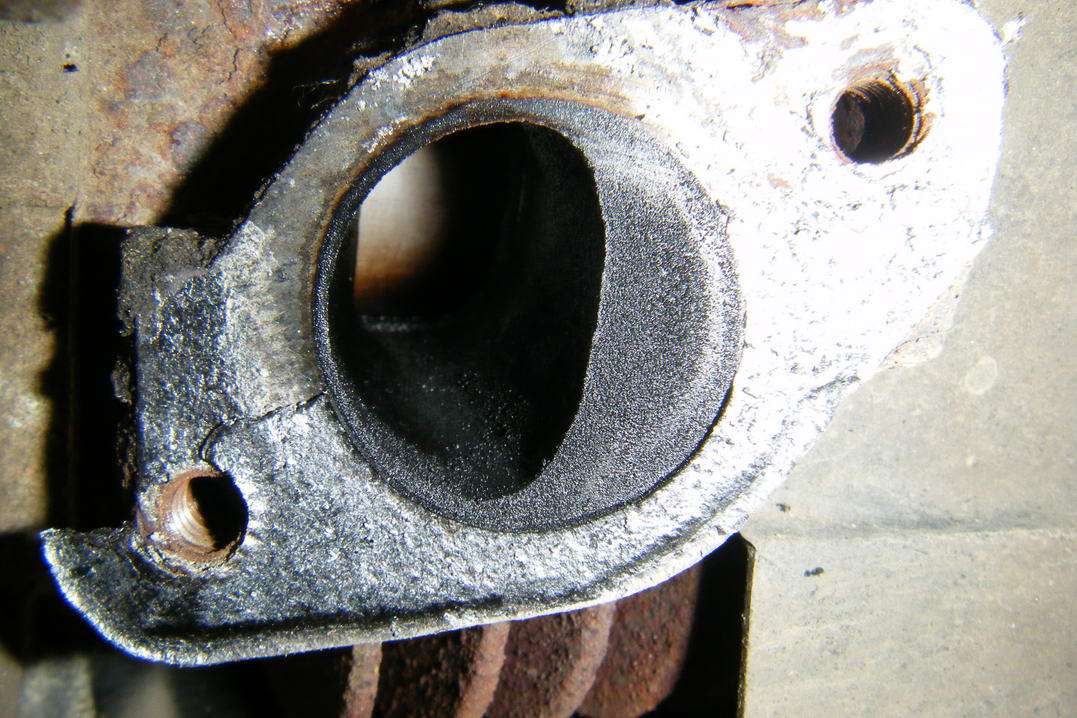

#1 Príspevok od užívateľa joe.doe3 » Ut Máj 25, 2010 10:02 am
Dal som dole vyfuk ze ho nafarbim, spravil som kuk aj zo spodu na motor a tam vidiet to co je na prilozenej fotke. Pripada mi to ako vlozka z umelej hmoty, zarucene to nebude kov. Ma to vplyv na vykon? Da sa to nejakym sposobom vybrat a neposkodi sa motor ak to tam nebude?

http://forum.scooter-tuning.sk/viewtopi ... 76#p157176 pichni do toho prstom ci to nahodou neni zuvacka :lol:

Ja tipujem ze to bude len tesnenie....

treba vyskusat moze to byt bud jedno alebo druhe tretie myslim ze tam nema byt co

tesnenie to byt nemoze pretoze sa to nachadza vo vnutornom priemere vyvodu z valca. tesnenie tam je ine ale nachadza sa medzi vyvodom z valca a vyfukom. tato vecicka co tam mam vyzera byt nalisovana dovnutra, tak odhadom co vidim to zmensuje priemer potrubia asi o stvrtinu az tretinu. diera vo vyfuku ma taky isty priemer ako ten vyvod z valca takze to cierne cudo tam evidentne prekaza v prudeni spalin minimalne nas5 do valca (pokial maam vedomost tak to je asi vyplachovanie ..?). nie je to ani ohybna hmota, vyzera to ako nejaky plast mozno, ale je to velmi tvrde. co som kukol na fotky inych valcov tak to ziaden nemal.

nemas aj foto z ineho uhla?

Pochybujem, že by nejaký plast vydržal teplotu okolo 650 stupňov.

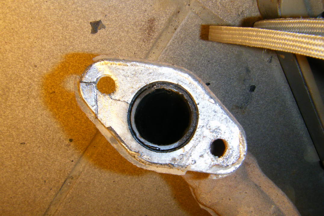

toto je vyfuk
(139.7 KiB) 43 stiahnutí
toto je vyfuk, vnutri je tiez nejaka vlozka ale ta plni asi nejaku funkciu a je iba 1 mm hruba
Nemusi to byt plast, nehadam sa. ale zmensuje to priemer a prekaza volnemu prudeniu spalin, to je iste

Ja by som to normalne zabrusil

takze zhodneme sa ze by to tam nemalo co hladat?? a k tomu zabruseniu ... treba asi komplet rozobrat valec? ak je tak potom sa do toho tak skoro nepustim.

Logicky by to tam byť nemalo. Na odstránenie podľa mňa nemusíš valec rozoberať. Stačí si kúpiť malú frézku a vŕtačkou to jemne zabrúsiť. Ale opatrne aby si valec a piest nechytil.
A ešte nezabudni zapchať dieru nejakou látkou aby sa náhodou nedostala nejaká železná pilina do priestoru valca. Ak sa nato necítiš tak to radšej nerob, aby si si nespôsobil viac škody ako osohu.

podla mna to bráni opätovnému vnikaniu splodín do valca aby sa pomalšie plnil a tým znižuje výkon ale možno sa mýlim :unknown: a k tomu brúseniu http://www.hftechnik.sk/index.php?id=266 skus si niečo takéto pozháňať a tým to vybrúsiť ak nechceš rozoberať ale tie pilinky ti môžu naskákať dnu do valca a porobiť neplechu :)

mna tak napadlo ked pisal že sa mu zda že je to umela hmota...nebude to len stvrdnuta vrstva karbonu...ked sa pozeram na to rebrovanie valca tak nevyzera byť že by bol nejak "zanovny"...časom ak sa tam karbon nausadzoval a urobil takuto šarapatu....stačilo aby mal dlhšiu dobu trošku posunute tesnenie na fuku a mohol sa karbon takto nausadzovať na tom mieste časom...

To by bolo na karbón až moc pekne nakaladané. Skôr to tam bude kvôli obmedzeniu výkonu.
Inak pri tom frézovaní by bolo dobré to odsávať vysávačom aby fakt niečo nepadlo do valca.

Ja bi som to skôr skúsil vylomiť nieakym zahnutým naradím možno sa to odlomí pekne po okraji a ušetríš si práci pri bruseni a aj riziko že nieaka pilinka spadne do valca a ak to nepôjde vylomiť tak už len to zbrusiť :pardon:

no neviem nejdem sa hadať, ale sa mi nezda že by takymto sposobom obmedzili vykon valca ked su jednosuchšie metody...ked stači dat nejaky pliešok do priruby karbu a podobne....som ešte nepočul že by niekto takto vybrusoval...ved prave aj ja som chcel navrhnuť nejakym malým dlatkom to vylomiť skusiť...a až potom ak by to nešlo..... "frezovať"..

neveim ako sa to odborne vola...Az to neni slepe koleno :D ale neviem... No jasne ze to daj dole.ved to ti vlastne brzdi odvadzanie vyfukovych plynov.To je doslova poedane ze obedzovač...Daj to dole a rozdiel pocitis tomu ver...

jeeeeezis...skoda citania...minarelkovy alebo cina valec ma takyto tvar vyfukoveho kanala a vyfuk sa tam srobuje okruhly...proste sa to tak vyraba...nedavno to tu niekto zabrusoval do gulata...
to cierne je jednoducho zakarbonovany kus valca...

....:) no a zahada je vyriešená...:), inak ja by som sa s tym vobec nekašlal zabrusovať. kupil by som za 100 ečok novy valec bez toho a je po parade.

ako vidim, zislo sa tu oza poriadne kolegium odbornikov :). predpokladam ze alcatelko sa tomu rozumie tak do toho nebudem sprtat. ten moj valcek cez vikend prekrocil 10 000 km, konkretne 10 083 :D km ale sliape ako hodinky, nech vyzera ako vyzera. dik vsetkym za nazor.
