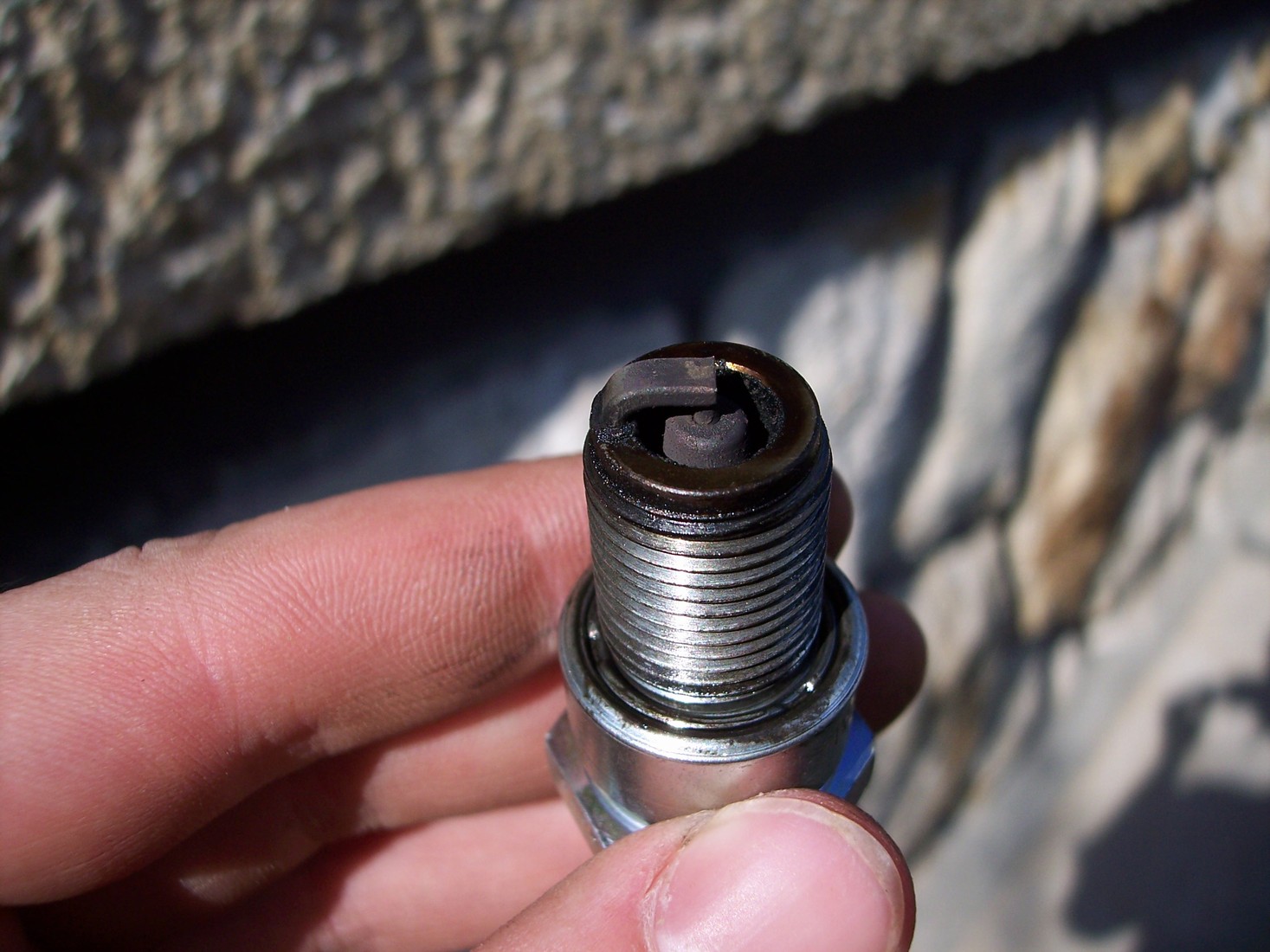

mohli by ste sa mi este pozret na sviecku stelujem to uz dost dlho najprv som zakrutil a potom odkrutil skrutku na 1,5 otacky a bola sviecka cierna tak postupne zakrucam a nie nie to chytit tu spravnu farbu tak bojim aby som to az velmi nezakrutil ,,., nie ze by som bol farboslepy ale neviem presne aku farbu to ma teraz ci este zakrucat alebo ako .. prosim poradte

:%) ako chceš naštelovat zmes šrobou na bohatost pri voľnobehu ?

Toso18 napísal:mohli by ste sa mi este pozret na sviecku stelujem to uz dost dlho najprv som zakrutil a potom odkrutil skrutku na 1,5 otacky a bola sviecka cierna tak postupne zakrucam a nie nie to chytit tu spravnu farbu tak bojim aby som to az velmi nezakrutil ,,., nie ze by som bol farboslepy ale neviem presne aku farbu to ma teraz ci este zakrucat alebo ako .. prosim poradte
To je tak, keď ľudia nechápu ako veci fungujú....Ja to tu furt píšem najprv treba čo to teórie naštudovať a až potom brať šroubováky do rúk.... :unknown:
Podľa tejto fotky máš veľmi bohatú zmes lebo je až mokrá sviečka. Otázka je ako si tú sviečku pozeral, či na voľnobehu, alebo pri plnom plyne.

A podľa toho čo si napisal tak takto sa neladi zmes

robil som to na plnom plyne ... ako ja som pobehal dost tem ohladom nastavovania zmesi ale nejak som na nic ine neprisiel tak by ste mi vedeli povedat co s tym ?

A to maž z kadial z pokecu ? zmes sa nastavuje uplne inak

ok dik to mi uz napisali asi piati ze inak to viem len ako

hlavnou triskou

a vedel by si mi aj povedat ako?? treba zmenit aj velkost alebo ako ?

bohata zmes- menšiu trysku
chudobna zmes-večšiu trysku
čierna sviečka-bohata zmes
biela sviečka-chudobna zmes
tehlovohrdzava sviečka-zmes je ok
trysku najdeš v plavakovej komore

Toso18 napísal:a vedel by si mi aj povedat ako?? treba zmenit aj velkost alebo ako ?
....ked ju mas ciernu tak daj o par cisiel dole!! (aku mas tam teraz?)

no to keby som vedel ... neostava mi nic ine len to pozret zistit aka tam je a uvidim ....
