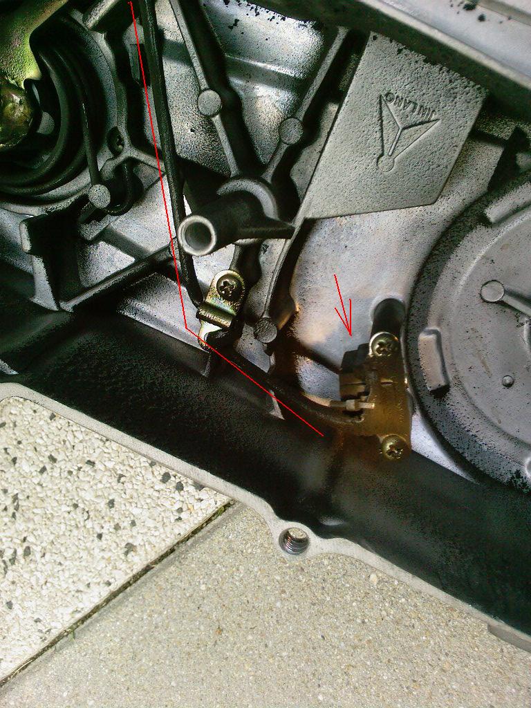

chlapi mohol by mi niekto poradit na čo služi čierny kabel ktory vedie do varia, vnutri vo variatore na konci toho kabla je nejaky snímač... posielam aj foto, dakujem za pomoc

- vedla cervenej ciary vedie to lanko a na konci je ten snimač

To je ofotený dekel zvnútra? ak áno kam je ten kábel a ako pripojený je tam nejaký konektor a ide to dakam dovnútra do scootra? a nieje to snímač otáčok zadného kolesa? z tej foto si to neviem celkom dobre predstaviť.....

ano prepac neni to nejak extra vidiet... .. tak jak hovoris je to dekel zvnutra , kabel ide odniekial z mototra, to som neskumal a do variatora, myslim ze pred spojkou je ten snimac, absolutne neviem k comu to sluzi ...

je do bolokacia otaciek kludne to vyber ak chces ist rychlejsie a odpoj od cdi ak nevies kde je cdi chod po kabliku isto na to natrafis
tusim este tauris fuego ma takuto restrikciu :)tauris ma celkovo zaujmave restrikcie

Tak to tak bude zrejme.....sníma to otáčky kolesa síce cez otáčky spojkového zvona ale to nevadí je to tak prerátané podla prevodového pomeru prevodovky a slúži to na obmedzenie otáčok zadného kolesa a teda aj maximálnej rýchlosti zrejme...alebo že by tam bol elektronický tachometer?...
Lebo ja na mojom Burgmane to tak mám spravené, že snímač rýchlosti je vzadu a sníma to cez prevodovku otáčky daktorého ozubeného kolesa a prenáša do ECU a aj rýchlomera.

s tachacom to asi nema nic spolocne je to klasika china v predu klasika snek s lankom
a ta blokacia ma isto cosi spolocne s tym snimanim zvoku a jeho otackami podrobne som to neskumal ale myslim ze to zbitocne prehanaju zablokovat sa to da aj jednoduchsie

tiez som si myslel ze by to mohlo byt z CDI.. skusim na to este raz pozret , ak to pojde z CDI tak to teda odpojim.. nemoze sa nic stat, sluzi to ozaj iba na obmedzenie max otacok?? diki za rady
tachometer to nebude, lanko tachometra mam napojene na predne koleso, to viem urcite

pojde to iba do cdi v nicom inom to nebude na 100 percent
a nic sa nestane iba budes mat zivsi skuter :)nemusis to ani vyberat staci ked to odpojis

je lepsie to odpojit na CDi alebo sa to bude dat odpojit aj vnutri vo variatore, vlastne od toho snimaca???

pri cdi je to spojene takou prepojkou to odpojis a si zahojeny
a ked ti to tam moc prekaza tak vymontujes max dva sroby a vyberes aj cely snimac a vystavis si ho doma na policke
proste chod sa na to pozret podstatne uz vies ostatne ti hadam dojde

nie nie nezavadzia to , iba to tam bolo troška navyše, ked to bude nefunkčne tak už ma to nebude zaujimat
dakujem za rady
