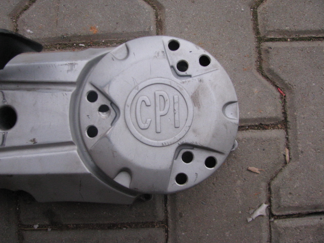

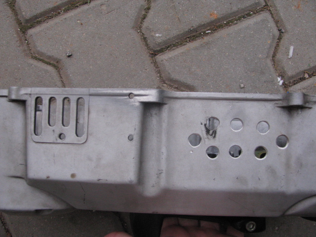

#4 Príspevok od užívateľa nigdais02 » Ut Jan 04, 2011 4:01 pm
presne tak ako píše "alcatelko" navrtaj diery do dekla a určite ti to pomože ja to mám takto ....priemer dier (1.9mm) a rozdiel je znať :wink:
ten dekel musím vyčistiť :oops:

Já mám Rhona od AutoKelly a tam opravdu není chlazení žádné. Dekl jsem navrtal, k zlepšení došlo ale ještě to není na 100%. Zkuste poslat foto nějakých origo rešení třeba to Piaggo LC ať mám inspiraci. Polořemenice s většími žebry též dobrý nápad. Řemen kevlar mám.Díky

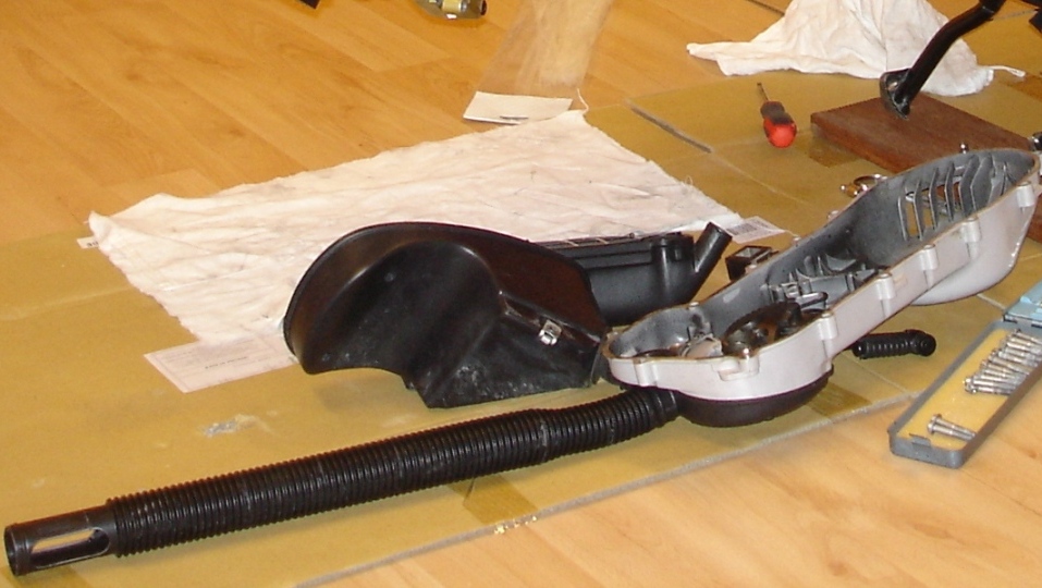

#7 Príspevok od užívateľa Luthar » St Jan 05, 2011 12:14 am
napriklad takto vyzera moj dekel varia na Aprilii SR 50 street (piaggio)

presne ako dal luthar vpredu nasava vzadu ide prec plus predna polremenica ma umelohmotnu vrtulku ,....
