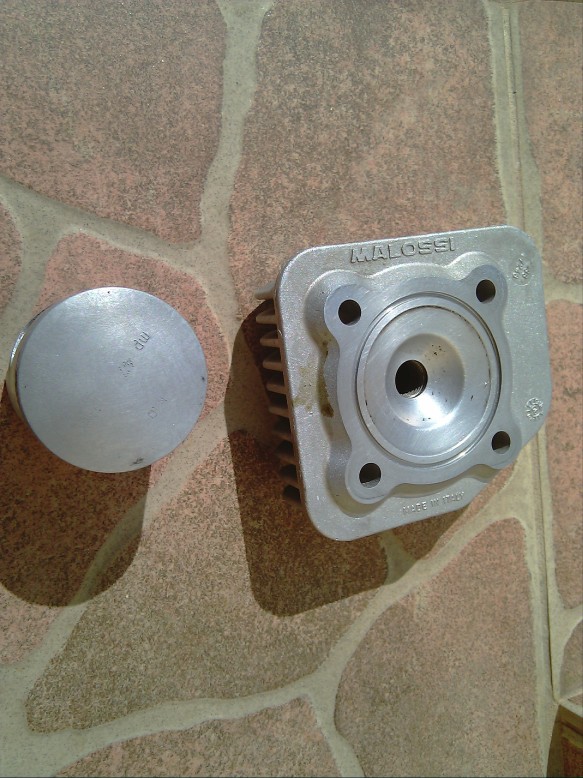

Vďaka rspeed za tip! Harpic zabral na karbón veľmi účinne, lebo hlava+ piest boli total des- zakarbónované a výsledok čistenia( Harpic+ hubka na riad+ cca hodinka práce) a výsledok vidíte. Takže ešte raz vďaka. :good:

Už som to skúšal aj s technickým benzínom, ale ak to môžem porovnať, čistenie s Harpicom bolo oveľa jednoduchšie a účinnejšie, ako s technickým benzínom. Jediná nevýhoda bola, že ten Harpic je žieravina, takže som to bol nútený robiť v gumenných rukaviciach. Inak fakt pohoda. 8)

A nemôže ten harpic poškodiť piest? Taktiež hubka tam podla mňa zanechá mikroskopické ryhy, pritom piest by mal byť čo najhladší.

Aj to je samozrejme možnosť :D , ale myslím, že ten piest ani hlava valca nie sú "z papiera" a taký malý očistný kúpeľ im neublíži. Osobne som nezbadal žiadne, ani mikroskopické stopy po Harpicu a hubke na riad. Neviem, ako by sa zatváril gynekológ, keby niekto prišiel s takou požiadavkou! :crazy:

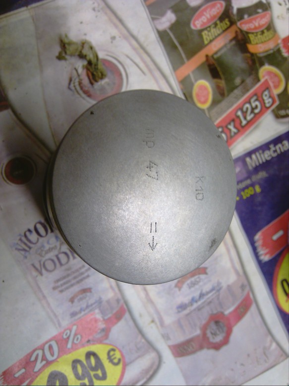

Neviem či viete čo mám na mysli ohladom tých mikroškrabancov. Ide o to že je potrebné čo najmenšie trenie a keď tam budú aj drobné škrabance tak to zvyšuje trenie a zároveň tvorí väčšie teplo.

Skúsim odfotiť ten piest zblízka, nech môžete samy posúdiť, či sú tam nejaké škrabance. V každom prípade si myslím, že ten piest bude mať účinnejšie spaľovanie, ako s tým nalepeným karbónom. :wink:

#17 Príspevok od užívateľa ondrej.h » Pi Apr 08, 2011 4:35 pm
Takže konečne som odfotil ten piest po vyčistení Harpicom. Myslím, že ten piest je o.k., lebo po zložení funguje bez problémov a motor je teraz oveľa živší, takže má bez karbónu účinnejšie spalovanie. Ja osobne som s tým Harpicom spokojný. :good:
