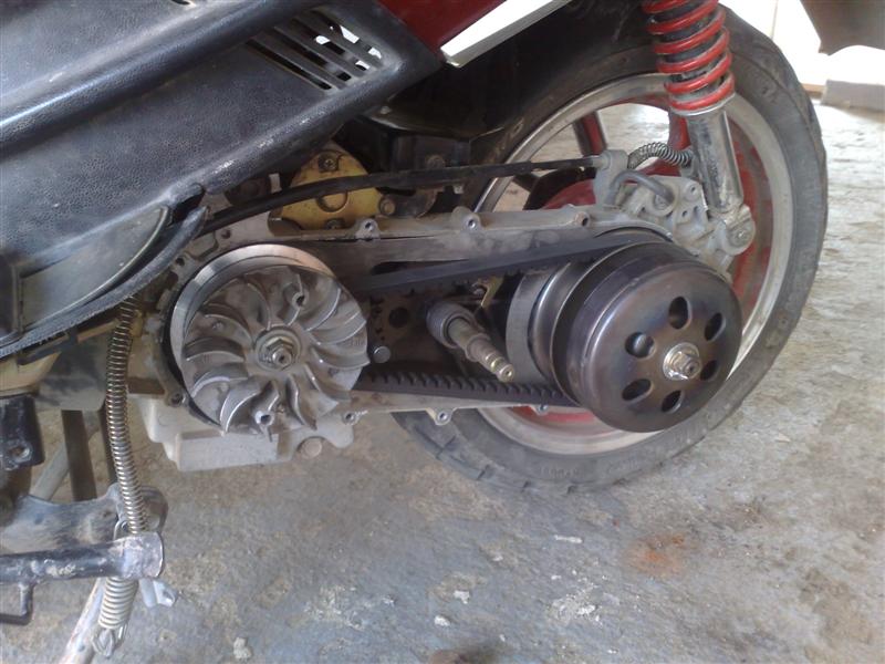

Zdravim , mam takyto problemik..stala sa mi takato vec stale som nakopaval skutra pomocou nakopavacky..ale ta sa mi postupne nevracala az teraz mi vypadla cela...tak som zhodil dole kryt variatora a neviem kde co patri...ak by ste boli taki mili dal by mi nekdo fotku toho variatora ? najlepsie 125cm3 cinana...
Fotky :
http://murphy.kx.cz/Skuter%20125/Obrazok0413.jpg
http://murphy.kx.cz/Skuter%20125/Obrazok0414.jpg
Tie puzdra vyzeraju v pohode..len proste neviem kde maju byt tie pruziny aby to fungovalo...radsej sa dva krat spytam nez to raz posrat..
dakujem

to ozubene koliečko na fotke naľavo ide do ľavej diedky a to napravo do pravej dierky :D a to tak že šipka na tom ľavom koliečku ma smerovať vodorovne na ozubene koliečko na kľuke a potom to prave ozubenie normalne podľa zubov
http://forum.scooter-tuning.sk/download ... p?id=14460 STRANA 32

chalan dakujem ti moc...toto som potreboval :)) si paan
