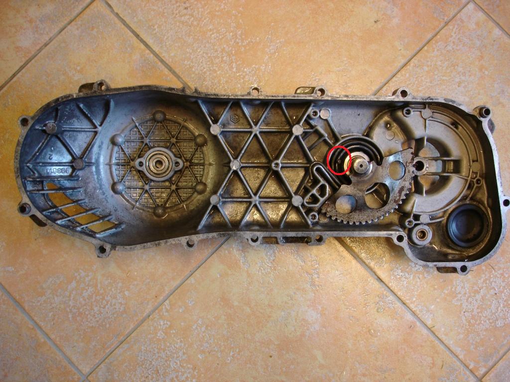

Caute chalani...praskla mi pruzinka na nakopavacke..objednal som druhu no nemam ani sajnu ako to tam ma byt..skusal som hociako no nejde to,,
Prílohy
Kde to ma byt ?

ooooo..:D tuto pruzinu som raz natahoval na NRG-cku...makacka..:D ale s pomocou dalsich dvoch ruk som to tam dal..
a hento ma byt oprete o ten kicker..neviem ako sa to presne vola ale myslim ten polkruh..

Asi 10 ludi na to pozeralo a skusalo to no nijako to neslo....Prosim chlapy nema niekto fotku dekla ako je ta spruzinka spravne nasadena...

ja som to s jednym chalanom natiahol..foto nemam ale ten cuplik by mal byt oto oprety o ten polkruh..
a robili sme to vo zveraku, ze bol dekel par srobovakou, a natahovali sme to..pomaly ale dali sme to..:)

Skusali sme to hoci ako natahovat no neslo to...

pre dvoch robota na 5min...pre jedneho tak na pol hodku...dlhy tenky orech kladivo nova segerka na ten polmesiac a dva srobovaky...to treba a ide to pomerne lahko ked su dvaja...

Ale kde to mam natiahnut to co mam oznacene ?alebo ako

ano to...ten hacik mas zachyteny o dekel, povysunies polmesiac aby ponad ten vybezok presiel a ides...
