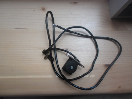

Re: magneticky snimac krytu variatora
z mojeho skútra
Ja som nasiel ten kablik aj som ho rozpojil a teraz mi skuter ide 60Km/h. Pomohlo to len neviem ci moze ostat len tak rozpojeny kabel?!
Nechaj to rozpojené...nemôže sa nič stať.
