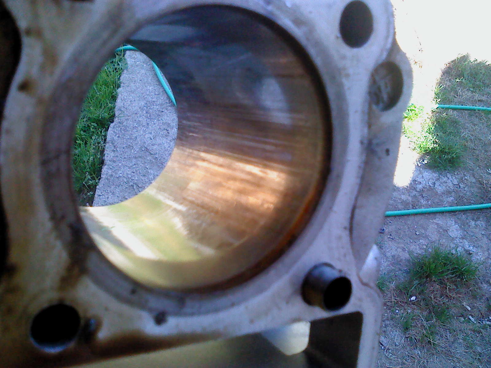

Dnes som vybral hlavu valca,valec aj piest a neviem je taky kuštik divoky nevem či je zadrety prikladam fotky :D
Ale ved ma najazdene 200km ani nie nemohlo ho hned poražit :Search:

pekna kasa :)

Kvalitka.... Môj valec má nabehane 10 000km a nie je na ním žiadna ryha a to isté na pieste ....A tvoj kit po 200 km vyzerá na sračky... Najprv nájdi príčinu prečo sa to zadrelo.... Olej si tam mal ? Ak áno tak skontroluj olejove čerpadlo.....

ked chytím nerv tak asi podpalim ten scooter olej tam bol nakolko ked som ho vyberal vsetko bolo mastne od klapiek až po piest

jake klapky na 4takte?..
inak ukazkovo zadrete ;-)

Aj tak si nevem vysvetlit prečo sa to stalo ale viem že som o 100eur chudši a ta hlava je este použitelna? ten stredok som trochu prebrusil z brusnym papierom

hlava je v pohode...skus ešte či tesnia ventily, ak nie tak ich zábrus, a ak tesnia tak je OK :)

Veru, tie ventily treba skontrolovať (okrem iného). Podľa toho piestu na fotke to vyzerá na slabé mazanie, ale človek nikdy nevie. Pokiaľ na valci a pieste nie sú na dotyk citeľné nerovnosti, alebo iné väčšie poškodenia dalo by sa to po prečistení ešte použiť, aj keď s rizikom slabšej kompresie.
