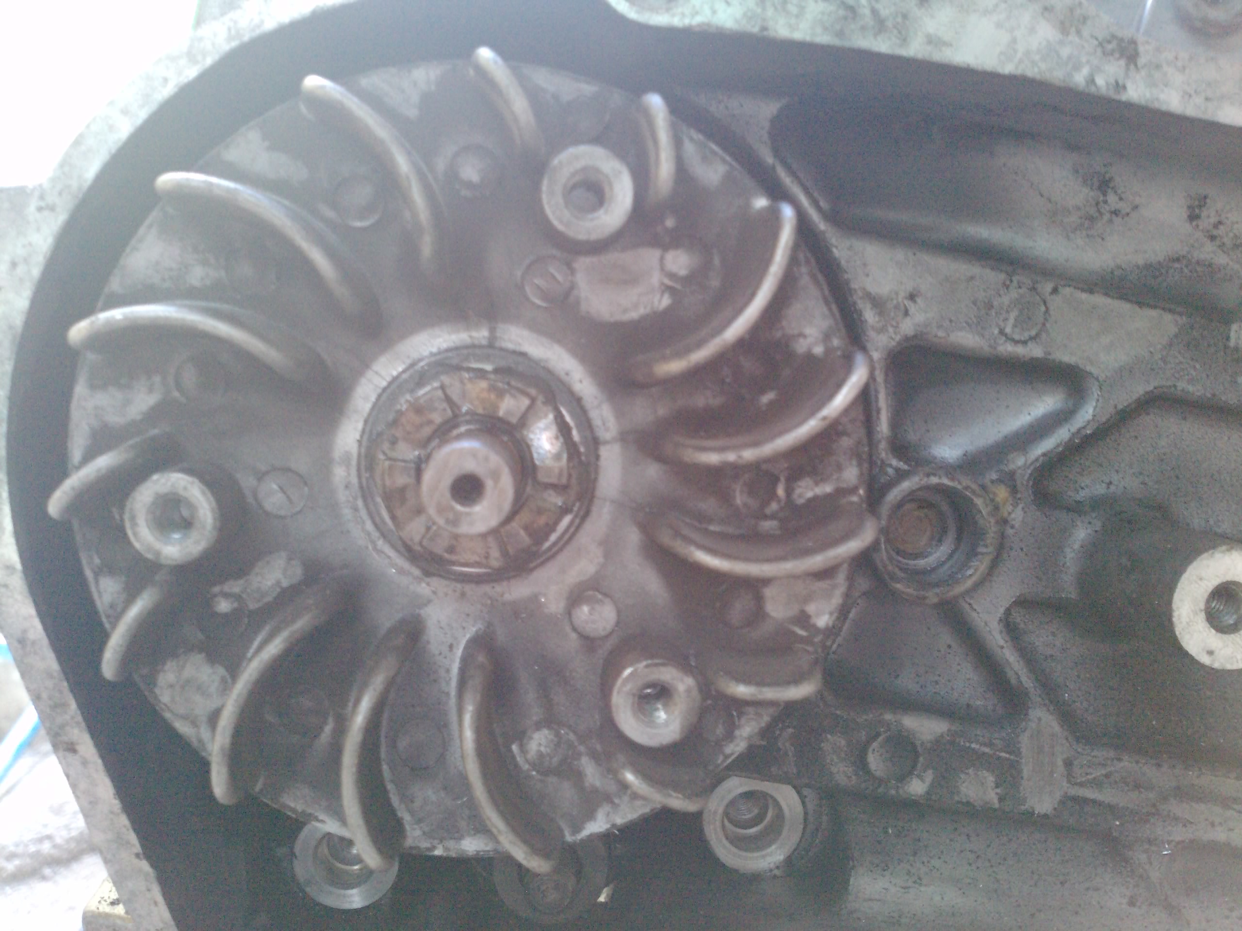

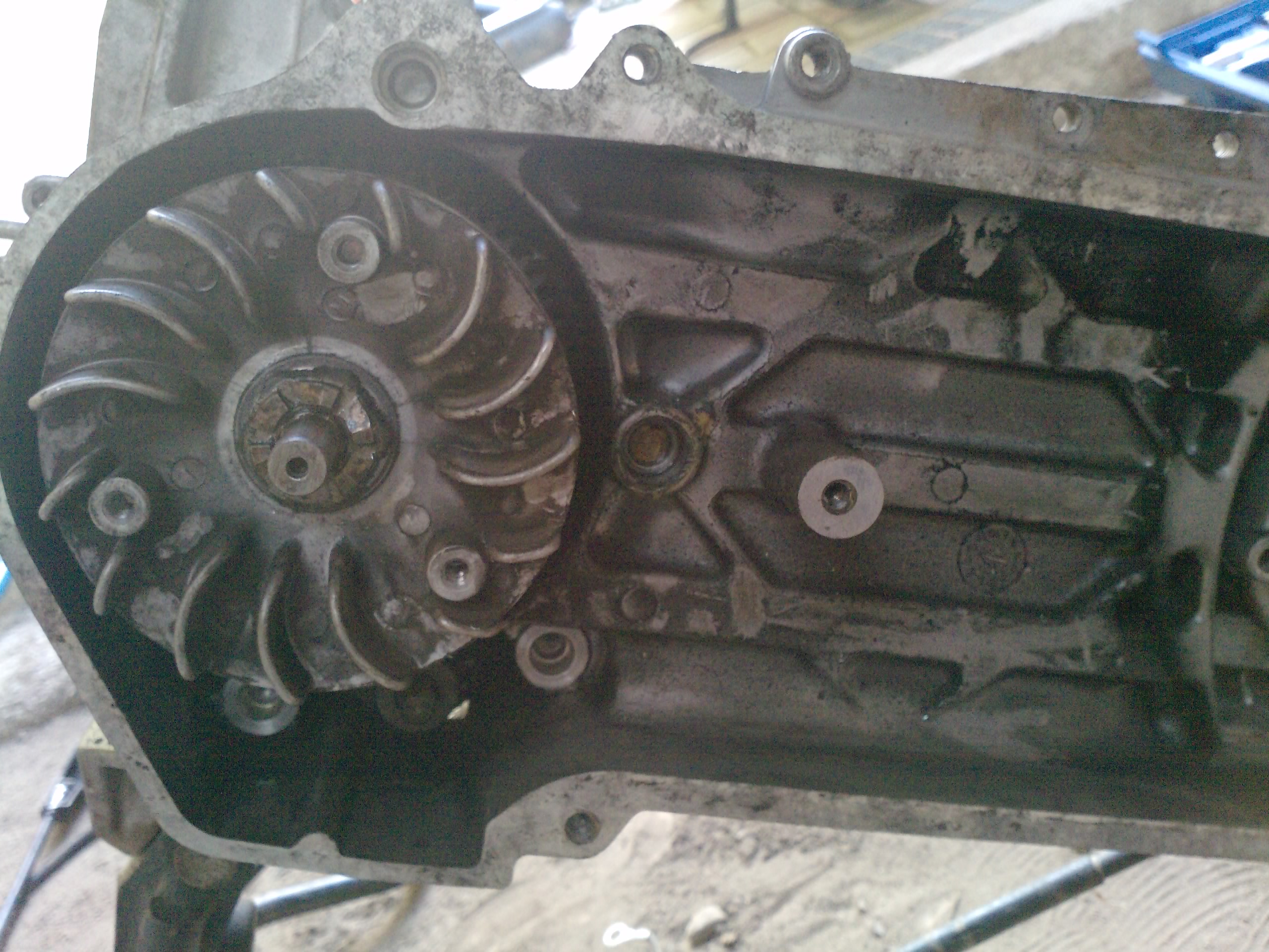

Čaute, rozoberám zadretý čínsky skúter TGB 101s, no neviem ako dať dole variátor z kľuky. Je tam matica, ktorá sa dá točiť, ale nepohne sa ani dopredu ani dozadu... Skúšal som ho aj nasilu vytiahnuť ale nejde to, nechcem zničiť kľuku. Viete mi poradiť ako ho stiahnuť? Ďakujem za rady, prikladám foto.

Ak chceš povoliť matku variátora tak musíš použiť piston stopper...

Valec a piest už mám dole ale kľuku som upevnil aby sa nehýbala.... Tou matkou na variu sa dá točiť, no aj keby som ju točil 2 hodiny tak ju neodkrútim.... Nerozumiem ako to tí číňania robia... Mám skuter Piaggio a tam sa dá dať vario dolu za 2 minúty...

Ja dávam dolu tú matku z varia dole pneumatickým uťahovákom...

A ja zas dávam matku (mojej dcéry :angel:) dole mojim uťahovákom už 20 rokov :oops:
A matku na variátore zas elektrickým uťahovákom.... :good:
Ak sa s maticou dá točiť kolom dokolom tak asi že bude strhlý závit....To bude tým že blatový matroš ,plus nejaké individum to ťahalo doblba pri doťahovaní :fool:

No je to možné že bude strhnutý závit, ten skúter som kúpil za smiešnú cenu (5€) . Matka na variu bola utiahnutá poriadne. Alebo nedáva sa to dolu nejakým sťahovákom?

teraz sa niekto ozve a povie ti ze ti doteraz pisali somariny a je na to stahovak. je to matka alebo stupel? tak co chces na matke stahovat?

Je to matka, dá sa pretáčať, ale keď som to kúpil tak tam bola privarená... Neviem čo s tým... :(

No netreba žiaden sťahovák ..... Ak bola privarená tak ju treba dať dole flexkou napr. a zistiť že či je zlý závit aj na kluke čo asi bude istotne a konať ďalej, že buď nová kluka ,kvôli závitu sa mi to zdá dosť nerentabilné, alebo šikovný sústružník a zvárač a navariť tam nanovo matroš na ten strhnutý závit a následne to stočiť a vyrezať nový závit a kúpiť novú maticu .... :pardon:
Alebo si spraviť ohník...zima ide zohrievať sa nám treba....za tých 5E,- by to aj možno stálo :ROFL:

Už kašlať nato, zobral som karbobrúsku a zrezal som maticu, troška sa mi šmykla a zarezal som i do variátora :) ...Už ho môžem vyhodiť, aj na kľuke je zodratý závit ako píše VLADY :D Dík za rady.
