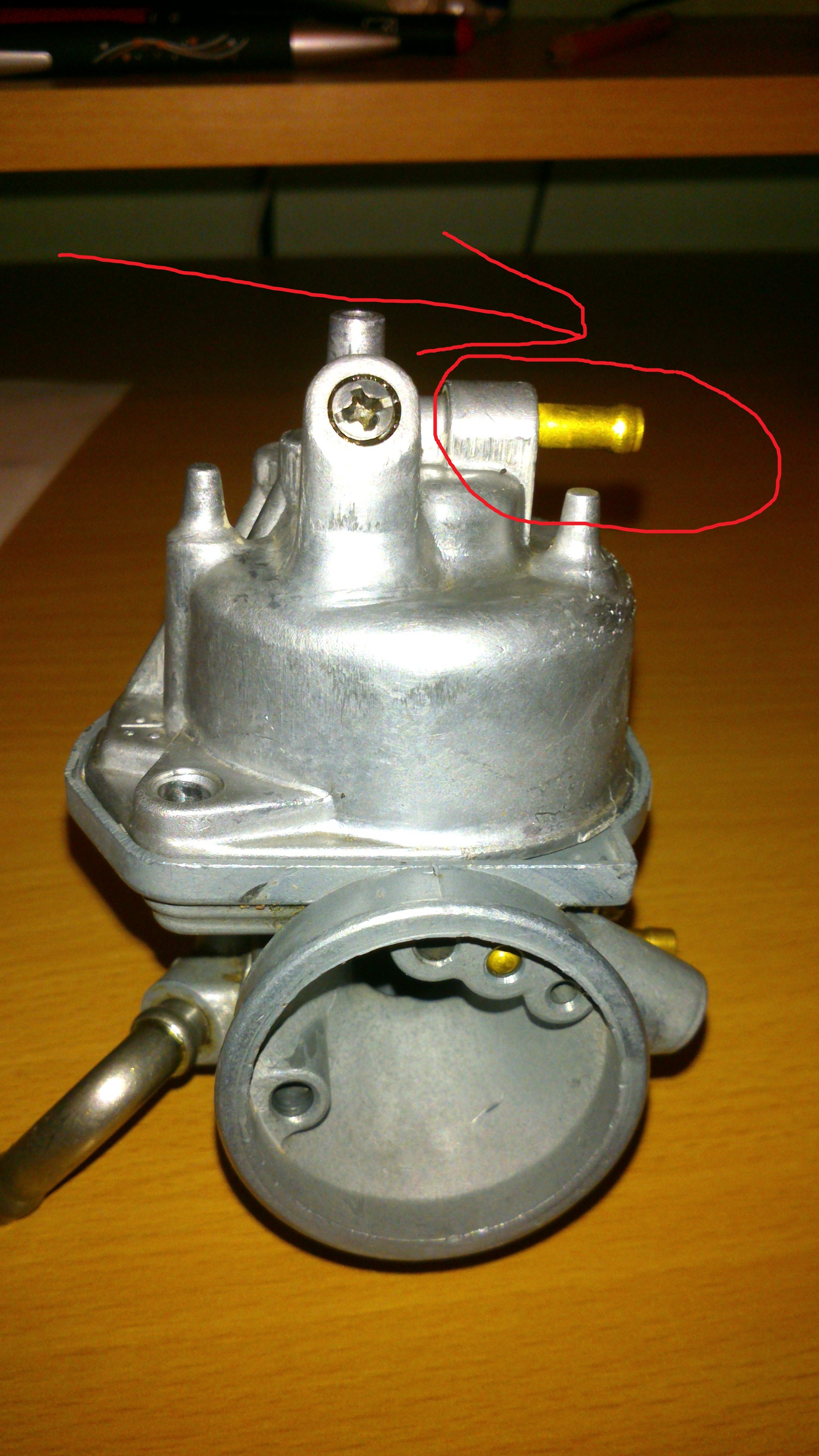

To je mi jasne ked mi dojde to nove sanie a filter tak az potom sa bude ladit. Len si chcem doobjednat aj trysku teraz je tam 92 co myslite na 82-72?? Pripajam foto karburatora mna by zaujimalo kam sa ma pripajat vyznacena cast totiz ja som ju mal na skutri volne a po rozobrati som zistil ze je to prepojene difuzorom karnuratora. takze kam to zapojit alebo zaslepit ? (karburator je dole hlavou)

to sa nikam nepripaja... to je vypust plavakovej komory, mozes dat na to kusok hadicky a druhy koniec hadicky pripevnis niekam na spodok skuta aby (ak ti nahodov netesni vypustaci srob) necakal benzin po motore
