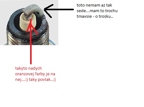

tak postupoval som podla navodu...najprv premysli a potom konaj...takze zaciatok bol dobry..
pozrel som sviecku...bola cierna...samozrejme ze som tam supol trysku - konkretne 72 a original bola 55 - cize motor prechlastany este predtym ked mi zdochla...a uz som potom prisiel na to ze nadrz ma ventil...a ze netreba vypustat benzin.. na babete bol uzaver..jaj stare zlate casy..:)
tak som si vyvodil ze zmes je bohata...dal som trysku 65 dufajuc ze to aspon nastartujem..
motor bez odozvi..hovorim si - to moze byt potom ze ma vela vzduchu..pozrem detail na air filter a ten gumeny vchod do karburatora na air filtry bol pokruteny...tak som ho dal dole...a len som rukou prikryl karburator a skusil ci motor chyti... a co sa nestalo - zadrel som... :no:
haha robim si srandu :crazy: :crazy: ..nezadrel ale motor naskocil na prvy krat.. hned na prvy tuk..takze som vedel ze na vine je velka tryska a v druhom rade falosny vzduch...ten filter som pokrcil pri meneni trysky na 65...tak som to narovnal dal som tam taku gumenu pasku a vsetko nahodil naspat ze to idem skusit.... vsetko som nahadzoval zhruba 25 min...aj kapotaz...tak ked to bolo nahodene reku dam tomu skusobnu jazdu... nastartoval som a na volnobeh som nechal motor zohriat cca 5 minut.... sadnem na to a idem pridat a motor sa dusil..tak prebublaval..:( hovorim si cim to asi bude...pozrem sviecku a je mokra...cize vela zmesy - husta....tak skoro som chytil infarkt a vsetko muselo ist znova dole... vsetko som zhodil za 20 min...lebo uz som v tom zbehnut lepsie ako PRO mechanik... nahodil som trysku c.60 - o 5 cisel vacsiu ako bolo povodna...cize o cca 10%... tentokrat som to nechal znova zahriat a vyskusal plyn popredu...vsetko islo super..tak som to nahodil a s pocitom dobre vykonanej prace som sa isiel previest... vsetko je super...aj za tepla aj za studena...motorka slape ako hodinky....na neutral si len tak bubloce..vobec nestraca otacky...pekne si robi tuk tuk tuk...super..jedina vec je ze mam lahke valecky a ide cca 65km/h ale objednal som cely set tak to budem musiet vydrzat pokial nepridu...lebo valceky tazke tie co su dobre- myslim vahovo su uz zodrate..-prikladam aj video..

jasne sviecku pozrem...len som rad ze to fyci skuter ako ma...mam tan funglac tak to chvilku potrva nez sa zapecie..ale zajtra to isto odstestujem a preverim..ale podla tabuliek a teorie by malo byt 10% zvysenie viac ako dost...no teoria sa neda aplikovat vzdy...samozrejme sa do toho pustim...

#46 Príspevok od užívateľa Bikerguy » Po Júl 04, 2011 12:38 am
zdarec...prikladam fotku sviecky...trvalo mi dlho najst identicku fotku..lebo ja lopata som si nezobral mobil na testing...ale moja sviecka je identicka ako tato na fotke..:) je taka seda (nie az tak ako na tej fotke - trocha tmavsia) - nie biela - ani cierna...a zo stran ma jemnucko oranzovu farbu - taky nadych - nie je vyslovene oranzova..ale ma len nadych...
vid foto..coopyright Bikerguy :evil:

Bamma_boy
motorkár
motorkár
Príspevky: 1583
Skúter: Aprilia SR50 R
Kontaktovať užívateľa:
Re: Speedfight 2 dusenie/vymena filtrov&vyfuku
#47 Príspevok od užívateľa Bamma_boy » Po Júl 04, 2011 12:59 am
hm, to ani srnky netušia.. :) Každopádne, taká ako tá tvoja byť nemá.. :D pekne do tehlova musí byť, skús o 4 čiselka dať hore trysku, čo to spraví.. :good:
