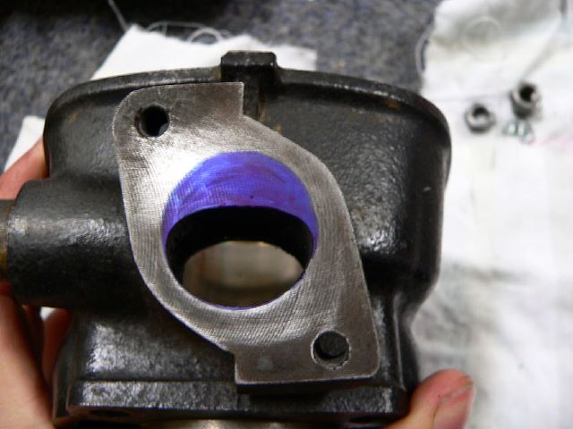

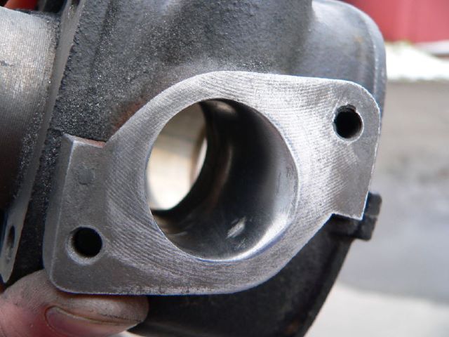

No páni do ruky sa my dostal seriový valec z Minarelli AC motoru tak mám na vás par otázok.
1.Tréba upravovať aj vyf. kanál z vnútornej(valcovej) časty?
2.Na fotke vydieť že to ešte neni hotové,chcem sa spítať kolko ešte mám dať z toho dole.
3.Opratí sa vôbec táto uprava?..nezvýši sa zbytočne iba spotreba a zmena žiadna?.
Chcem sa spítať vás skušenejších ak nikto neporadí tak sobotu to vyskúšam na CPI a dám vedieť či bolo zmenu cítiť:Dakujem :) Ps:vrtačka a 6-tka vrták a ide to ako po masle :wink:

Samotný otvor do valca by som neupravoval, mohol by si tým značne ovplyvniť preplachovanie.
Viac by som už z toho neuberal, len by som sa snažil vyhladiť tie nerovnosti, lebo to máš dosť zubaté. Vrtačka asi nebude najideálnejšie náradie k takémuto úkonu.
Nezabudni potom opísať svoje pocity z úpravy.

uz teraz je to vhodne do kosa...mas ubrat len ten vybezok do okruhla a nie tam urobit dieru velkosti tunela pod mont blankom...race valce maju priemer vyfukoveho kanala cca 26mm, pri priereze kanala vo valci cca dvojnasobnom ako ma seria...
ak mas vyfuk s takou dierou ze je to plynuly prechod tak sa ti znizi rychlost vlny vo vyfuku a tym padom sa ti vyrazne zhorsi spetne dotlacenie zmesy spet do valca co znamena znizenie vykonu a vyrazny narast spotreby...okrem toho bude vyfuk pracovat v nizsich otackach co je dalsie minus...
pred tym ako sa pustis do prehnanej upravy odporucam uja googla a nastudovat nieco o stavbe a upravach 2T...aspon zaklady...advanced informacie uz najdes tahsie, ale najdes...staci trosku googlit v cudzich jazykoch a dopatras sa aj k tomu ako presne je postaveny motor GP 125ky a ake presne dopady ma kazda jedna mozna aj nemozna uprava...

Ako píše vlady :) chcel som to len skusiť ,ten valec je do smetiaka takže viac menej je to jedno že som to pokazil ,len som chcel vedieť či to bude mať nejaký význam.

tak toto vyznam nema :ROFL: pacient operaciu neprezil... pokus cislo dva....

Pacienta chcem vyskúšať na CPI čo mám doma ale ked hovorite že to nemá význam tak nič. :)

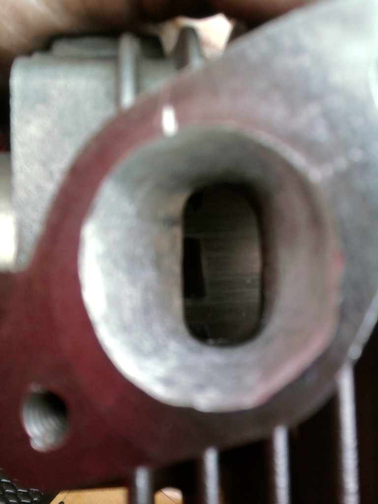

Alcatelko to tu už raz opisoval ! S rozmerom výfukového kanála nelaboruj, len vybrús ten polmesiac čo je v ňom, prípadne prelešti celý kanál, aby sa karbón neusádzal a určite tým nič nepokazíš.Asi by som aj zvolil iný pracovný nástroj ako vrtačku. Prikladám pár foto, čo som našiel na fórach, ako by to malo vyzerať...

prosim ta nic s tym nerob. mal si tu rady ci vobec a ako to mas urobit a ajtak si si to urobil po svojom a ... si to. skratka nemas talent ani nastroje ani vedomosti a ocividne ani mozgovu kapacitu na to aby si to pochopil tak lepsie bude ked pojdes robit niekam na pole a tam si zarobis nejake to euro navyse a potom si kupis hotovy novy valec jak lusk

lenze tebe radilo viacero ludi a aj tak si si urobil podla seba...
pocitat tam nie je moc co...ked to mas spasovat s vyfukom tak to ma mat asi ten isty rozmer :D

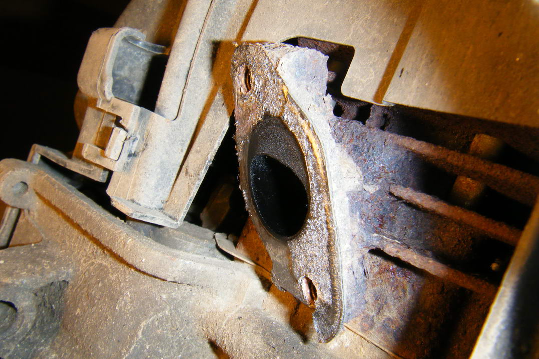

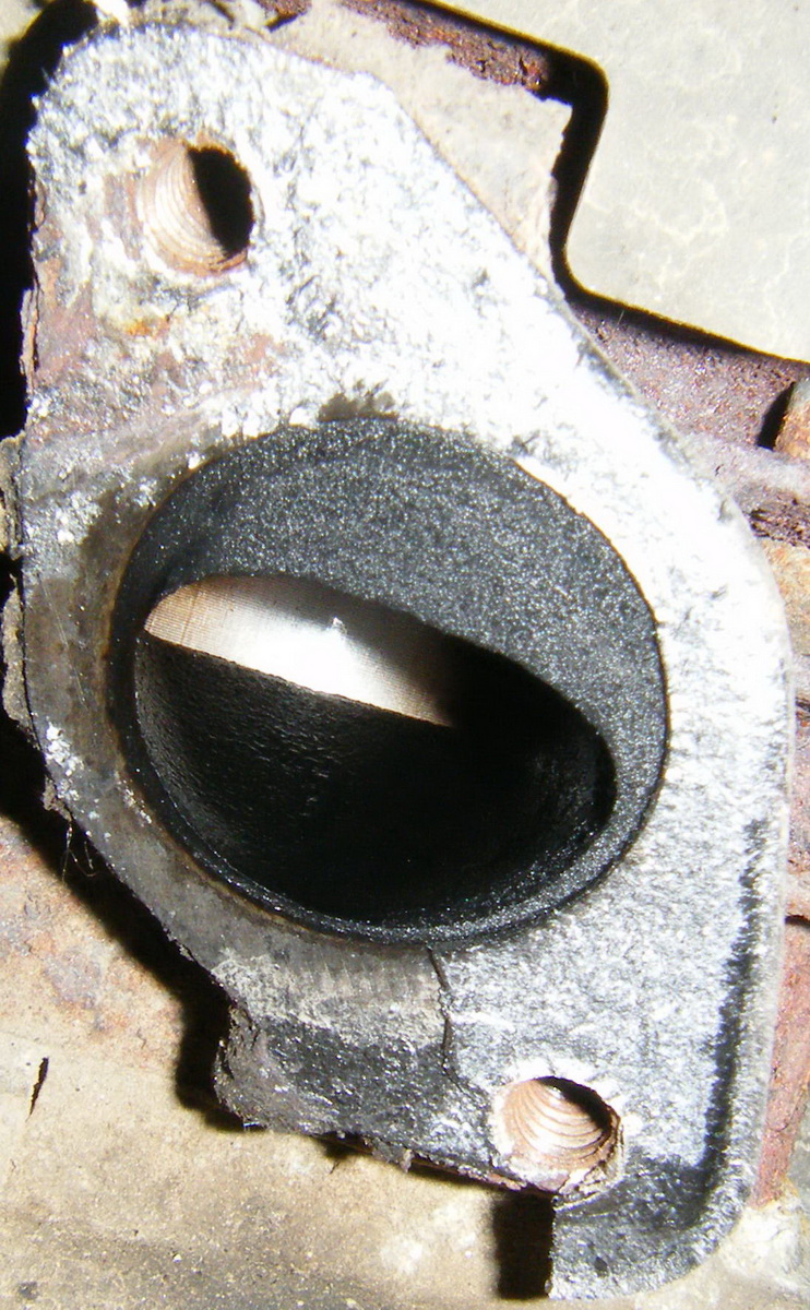

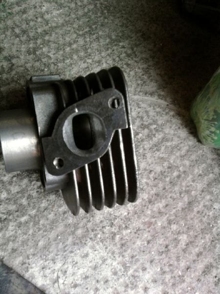

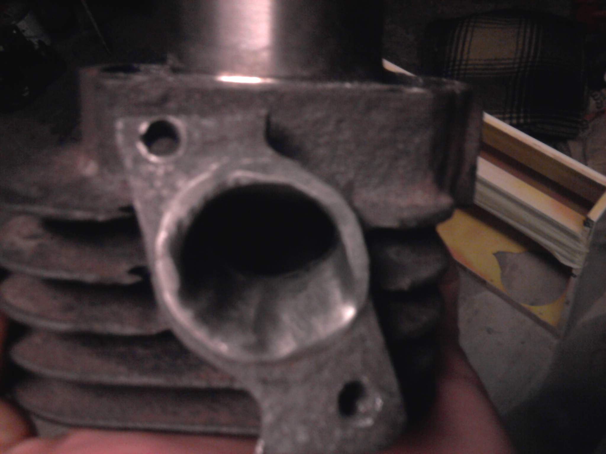

Troch som zasa pátral po CZ fóre a našiel som príspevok od Dědka, ktorý sa vyjadroval k téme portingu sériového valca minarelli LC a spomínal aj úpravu výfukového kanála.
Citujem :
"Pokud do toho pujdeš, tak u sériového válce Mina-LC narazíš na problém, který vychází z konstrukce výfukového kanálu. Průřez kanálu se směrem ven z válce plynule mění a končí na výstupu "půlkruhovým" průřezem, který funguje jako restrikce. Rozfrézování na kruhový průřez neumožňuje vnější tvar, protože se "propadneš" ven z nátrubku nebo přímo do vody. "
Z foto, ktoré som tu zdielal, je pri pozornom prehliadnutí vidno, že v mieste pôvodnej reštrikcie LC valca je mierny rádius. Takže sa to dá vybrúsiť, len si pri tom, ak sa jedná o LC valec, dávať väčší pozor, aby nedošlo k prebruseniu von alebo do vody. V takom prípade predpokladám je valec zničený, nakoľko je vzhľadom na rôznorodú tepelnú rozťažnosť liatiny a tekutého kovu neopraviteľný. Alebo sa mýlim?
AC valec má v tomto prípade značnú výhodu, čo je zrejmé aj z foto, ktoré prikladám...
