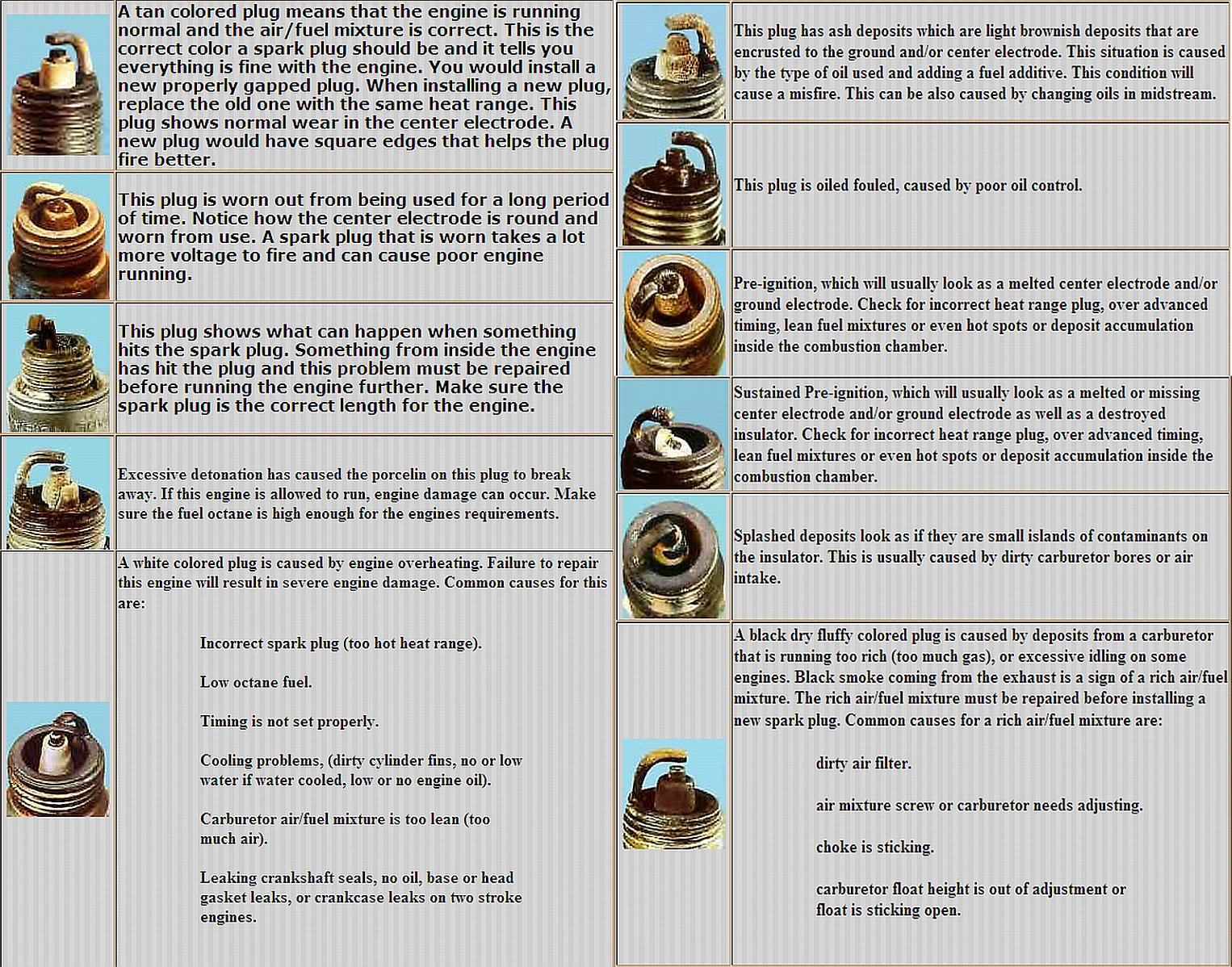

čierna to nie je to najhoršie - vyčistíš a ladíš oveľa horšia je biela a chudobná zmes zadrieš a niet čo ladiť..... Pre tých čo chcú tomu lepšie rozumieť je tu viacej informácií: http://www.ngksparkplugs.com/tech_suppo ... aqread.aspmotec1 napísal:čierna = bohatá zmes, nie je dobre

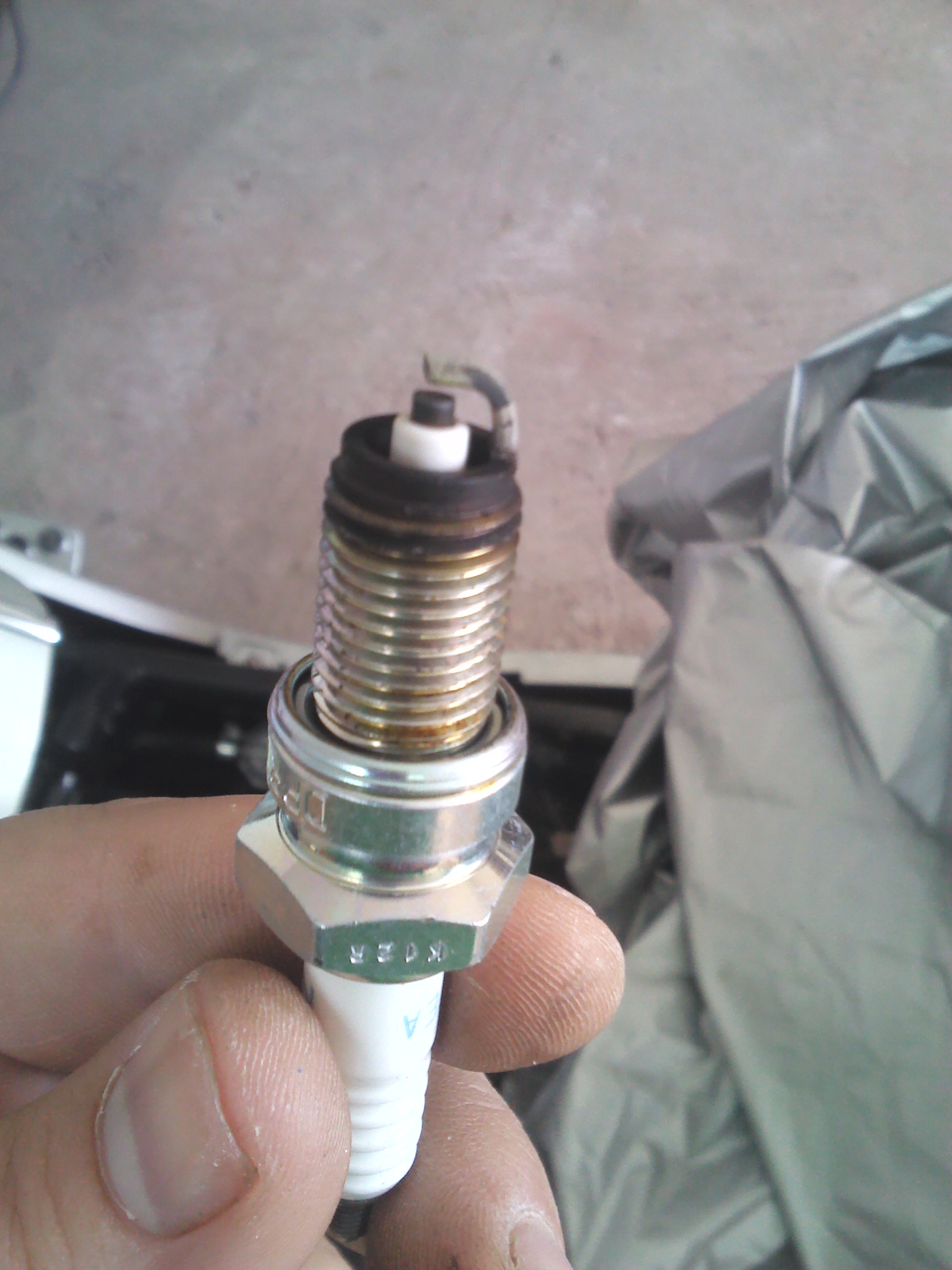

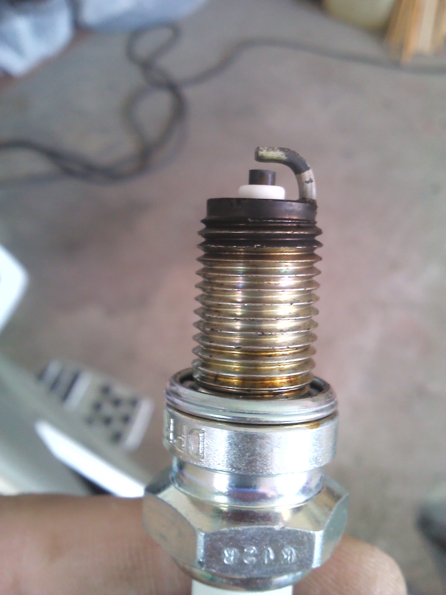

ahojte co poviete na tu sviečku.Je nova najazdene cca 400km.Treba daco nastavovat.

Re: Farba sviečky
Nemas ju vyfarbenu. Nic tam nevidno, ked v obchode kupis tak bude skoro rovnaka.
Ale okraj je nejaky cierny.

Re: Farba sviečky
Buď si ešte málo jazdil alebo je moc chudobná zmes...a treba kontrolovať aj aby sviečka mala nevyžíhaný izolátor a teda aby na ňom nebolo vidieť na povrchu také akokeby roztavené fľaky a miesta že by boly moc prehriate....vtedy je sviečka moc teplá a hrozí že sa spáli až odtaví aj elektróda ...
Re: Farba sviečky
je jazdená NA 4-TAKTE ? ten okraj je OK, ale je fakt málo jazdená tak ešte toho veľa nevidieť, tryska je OK, možno ihla vyššie.
