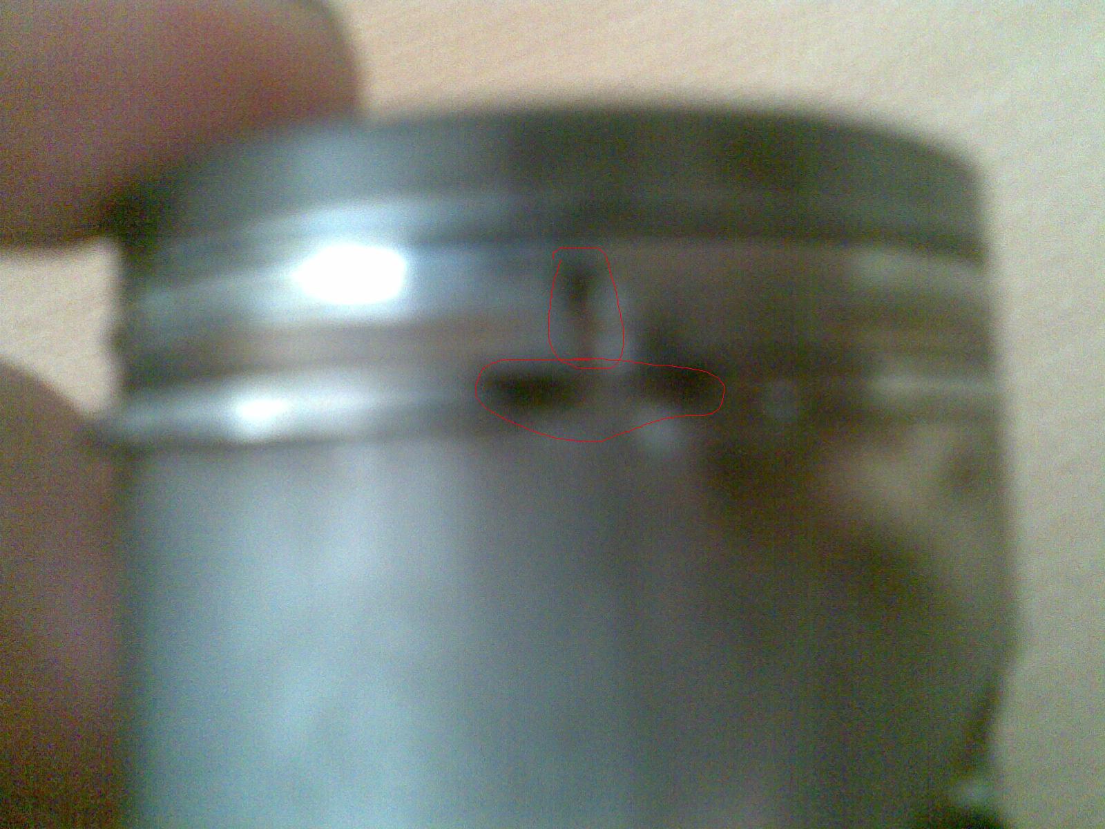

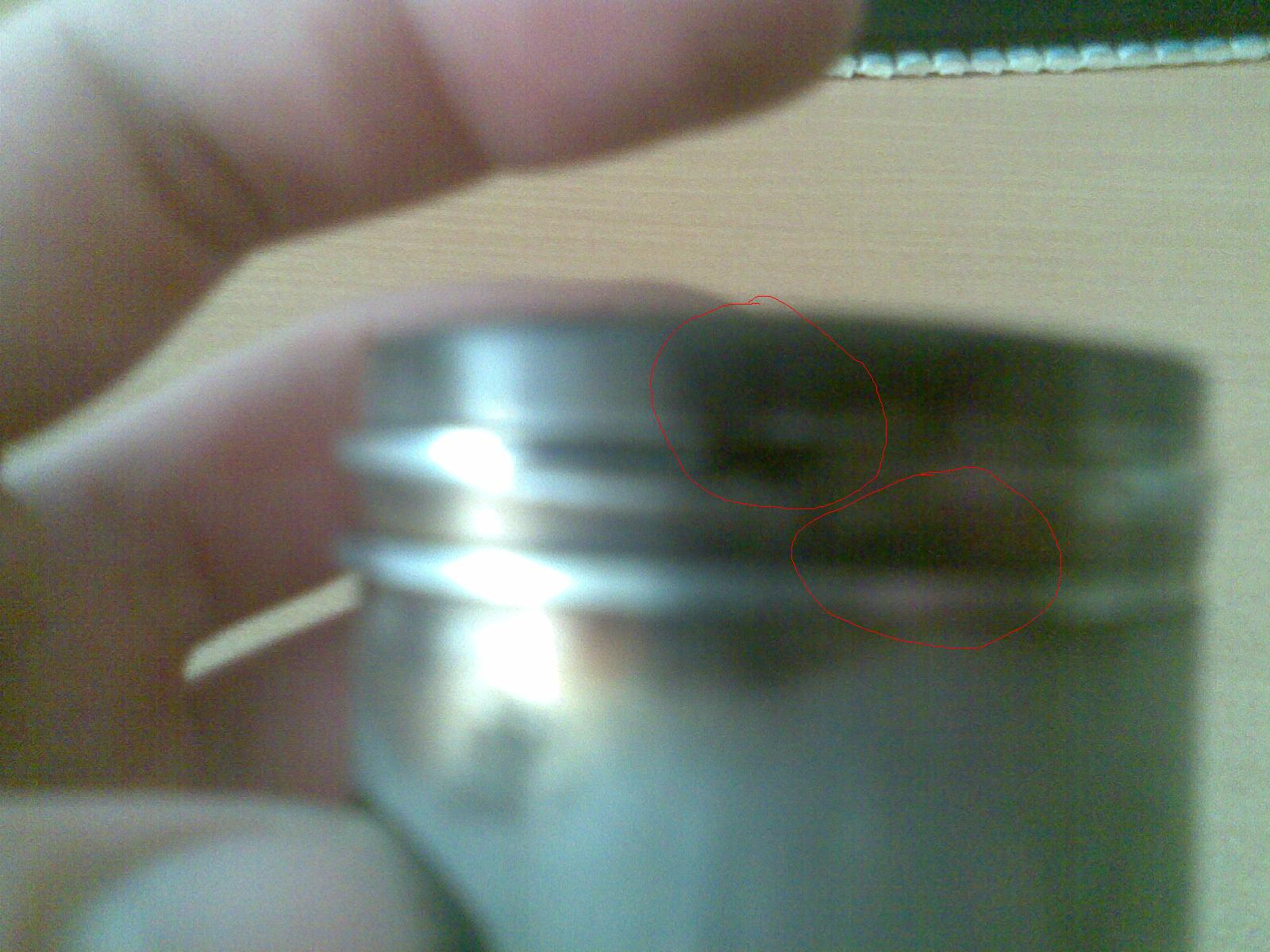

Pozri co mna dneska prekvapilo ked som vytiahol piest..Uz druhy piest mi toto spravil.A to su sportovie piesty.Volaka ina liatina ci coto a dvojvrstvove kružky dlhsia zivotnost a tak ja nwm.Este ma potesili ze mali zavrety obchod a ja motorku v strede dvora rozobratu a nevedel som kam snou
Sory za kvalitu musel som to fotit s telefonom lebo nemam baterky do fotaku

No ale inak kedze si tam daval novy valec..tak si poriadne skontroluj ci si vsetko poraidne pozapajal a ak ano tak musis len kopat...To ti nepojde na 3 krat...Ved to je uplne nove..To musis troška sa aj nakopat..Takze zelap vela stastnych kopov
