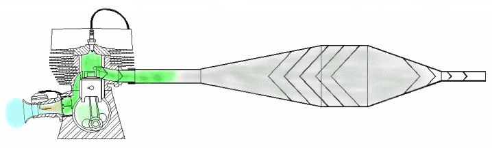

majitelovy uzastneho vyfuku odkazujem ze leovince rozhodne nema v ponuke vyfuk s tak skaredym spracovanim, zato ma na vystavach kopu nalepiek na rozdavanie ktore sa mozu ocitnut vsade kde to podnikavy slovak nalepi.
2T vyfuk ma napocitanu komoru aby pri urcitom objeme valca pri urcitych otackach vytvaral spetnu razovu vlnu ktora vrati nespalenu zmes cez vyfukovy kanal naspet do valca nakolko 2T nema ventyly ktore by uzavreli valec od vyfuku, preto je pouzitie 2T vyfuku taka ista blbost ako to ze sa tu o tom hadate dve stranky
