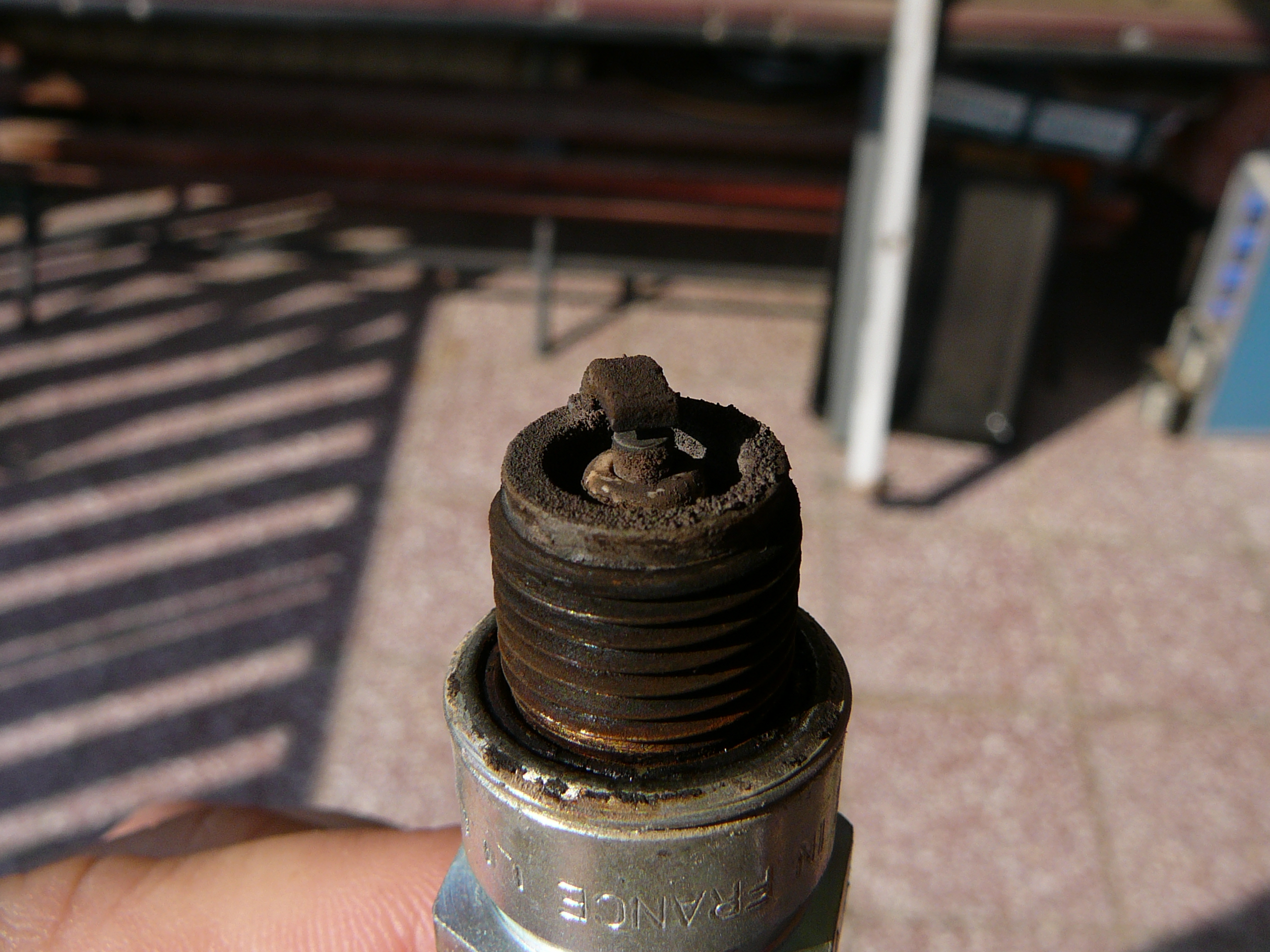

este prihodim zatial fotku sviecky NGK cca po 2-3 tisic km co vy nato je prilis bohata zmes?

Nezdá sa mi...len je tá sviečka nejak moc zanesená na môj vkus, ale to bude asi olejom a že 2T ....ale farba je taká celkom dobrá . Ak by bola moc bohatá zmes tak sviečka by bola čierna a to nieje...Dobre to je ak to dobre jazdí a nieje problém s motorom tak je to OK

Niekedy pri mensich plynoch zakasle ale to neni nic co by som nedoladil. Inac ide velmi dobre 85 dnes zmeriam presne na gpsVLADY napísal:Nezdá sa mi...len je tá sviečka nejak moc zanesená na môj vkus, ale to bude asi olejom a že 2T ....ale farba je taká celkom dobrá . Ak by bola moc bohatá zmes tak sviečka by bola čierna a to nieje...Dobre to je ak to dobre jazdí a nieje problém s motorom tak je to OK

Takze dnesne zistenie spista podla gps ide 76km/h ale maximalkach motor vynecha treba ubrat plyn a zase pridat tak naskoci. Cim to moze byt? Zla zmes ? Ja tipujem malo vzduchu kedze sviecka vyzera ako na foto. Vzduchovy filter je cisty aj karbec novy kabel k sviecke startuje dobre len ked je studeny zdochyna. Ten filter sa mi nepaci je uz sfusovany a ta vlozka je len vystrihnuta z obycajneho molitanu.

no nenormalne to reve a je tam klasicky vyfuk ziaden tuning (mozno nejaky street) dost aj papka skutrik a najpodstatnejsie ze sviecka je dost zanesena a ma skor tmavu farbu skor do cierna aj ked to neni uplne ciernatheruck napísal:a ako sa to prejavuje? mas taky divny feeling v kostiach alebo ti huci v gulach alebo mas ten znamy pocit v podbrusku?arpi666 napísal:zda sa mi ze je tam prilis bohata zmes

a k tej farbe budes asi musiet pockat na nejake ine pocasie ked to chces naladit nejak seriozne. v zime sa ti to bude spravat urcite inak ako na letny 30 stupnovy vzduch...

vyfuk je utesneni to som poobzeral a ta farma sviecky to neni terajsia zalezitost to uz robi aj v lete teraz nejazdim na skutri. Je tam tryska 92 ale vobec neviem aky je tam povodne a ten home-made filter som skusal zakrit aby nemal taky prietok ale v podstate nic nemeni na zvuku akurat sa dusil motor nevladal

tak bud tam trafis idealny filter alebo idealnu trysku. inak to nevyriesis. ale to si vedel aj bezomna ne?
