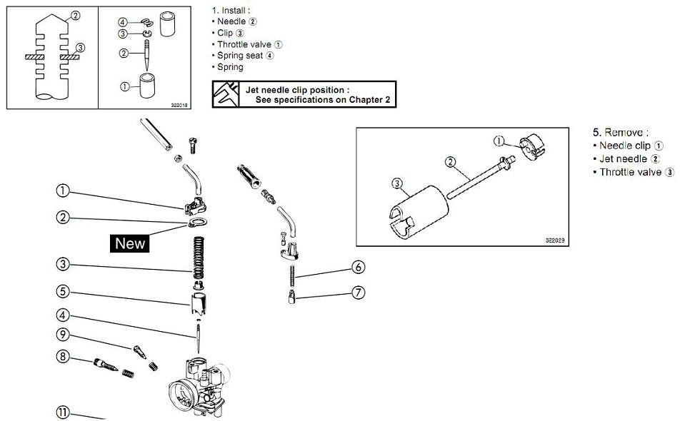

caute, dneska som nasiel na nete ze v supatku je ihla blokovana takym plieskom v tvare W ... ja ju tam nemam je to nejama chyba ?ma to vplyv na chod ???
teda mam to zostavene nasledovne:
ihla, biela vlozka na ihlu, zarazka, a .strunka a prave pred strunkou neviem ci ma byt ta zarazka diky ...
potom asi prehodite tutok temu medzi omacky ...

Ved ta biela blbost je namiesto tej zavlacky :)

takze najskor ide ihla a az potom ta biela blbost ? to sa mi nezda lebo v jednom manualy som to nasiel ze tam je aj ta biela blbost a aj ta zavlacka v tvare W.
lebo ja mam teraz ihlu volnu ... ze ju kludne nadvihnem a lieta mi ...

skus sa pozriet na toto, myslim ze to hned pochopis, ..
(48.6 KiB) 171 stiahnutí

no ale scel by som vediet ci to ma vplyv na chod skutru ak to tam nie je.
pretoze moj rox teraz je tak ze ked idem . zastavim estejee v otackach a potom sa utisi bude tou volou ihly ze nie je zazarazkovana ?

pokial sa s ihlou neda hybat hore a dole(teda zavlacka na ihle je pod tym bielym plastom, na supatku),tak to mas dobre ... to ze sa ihla hybe horizontalne par mm je v poriadku ...

stymi otackami to je normalne aj mne to robi .. kusok mu trva kym klesnu otacky, ale zase nie je to nic hrozne , ze by zaberal aj ked som uz pustil plyn ..

no ale takl ja to mam zlozene zle potom .. lebo ja tu ihlu mozem hybat kolko scem :-/ takze to som zle zlozil :-d uz to aj idem spravit :-) mne to hned neslo do hlavy ... to bolo aj predtym zle zlozene ... lebo ked som mal simson tam to bolo troska ine a ihla bola pevne zazarazkovana :-)
idem to prerobit ... a uz nech je teplo a idem ladit karb !!! :-P

preto som ti tam dal ten obrazok aby si na to prisiel ze to mas zle zlozene , lebo hore to opisujes inak ako je to na obrazku..

díki moc :-D takze musím prerobiť :-D aspon mam co robit dneska :-) tak na pol hodku ... kedze musim zasa plasty zhodit :-)
