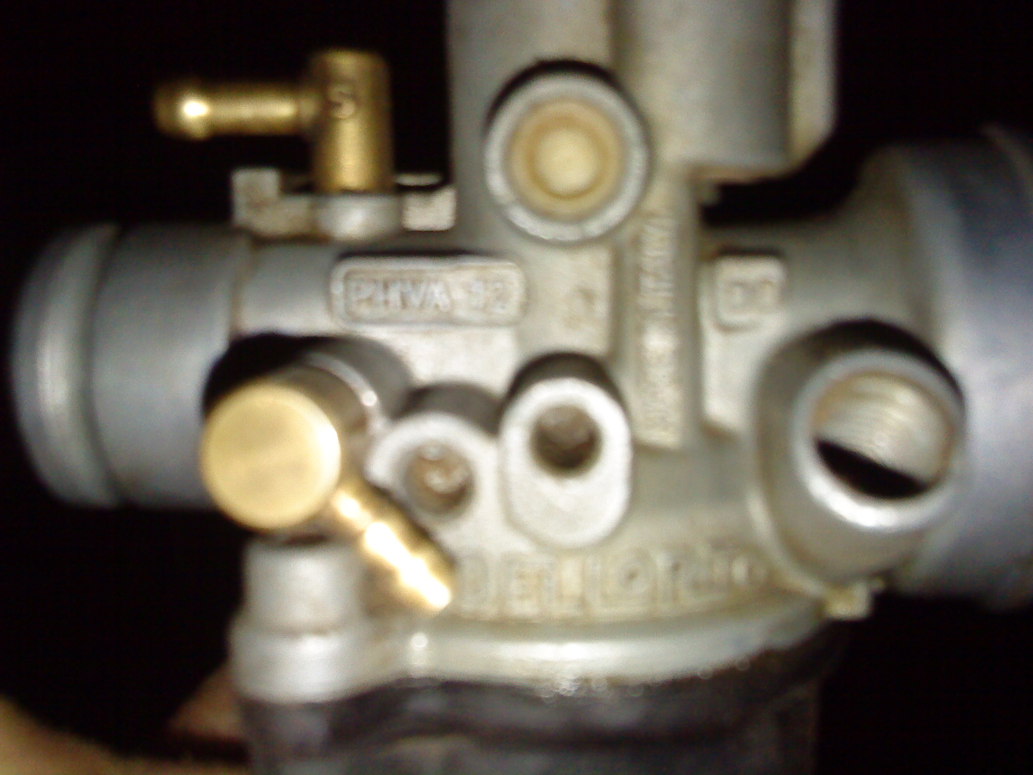

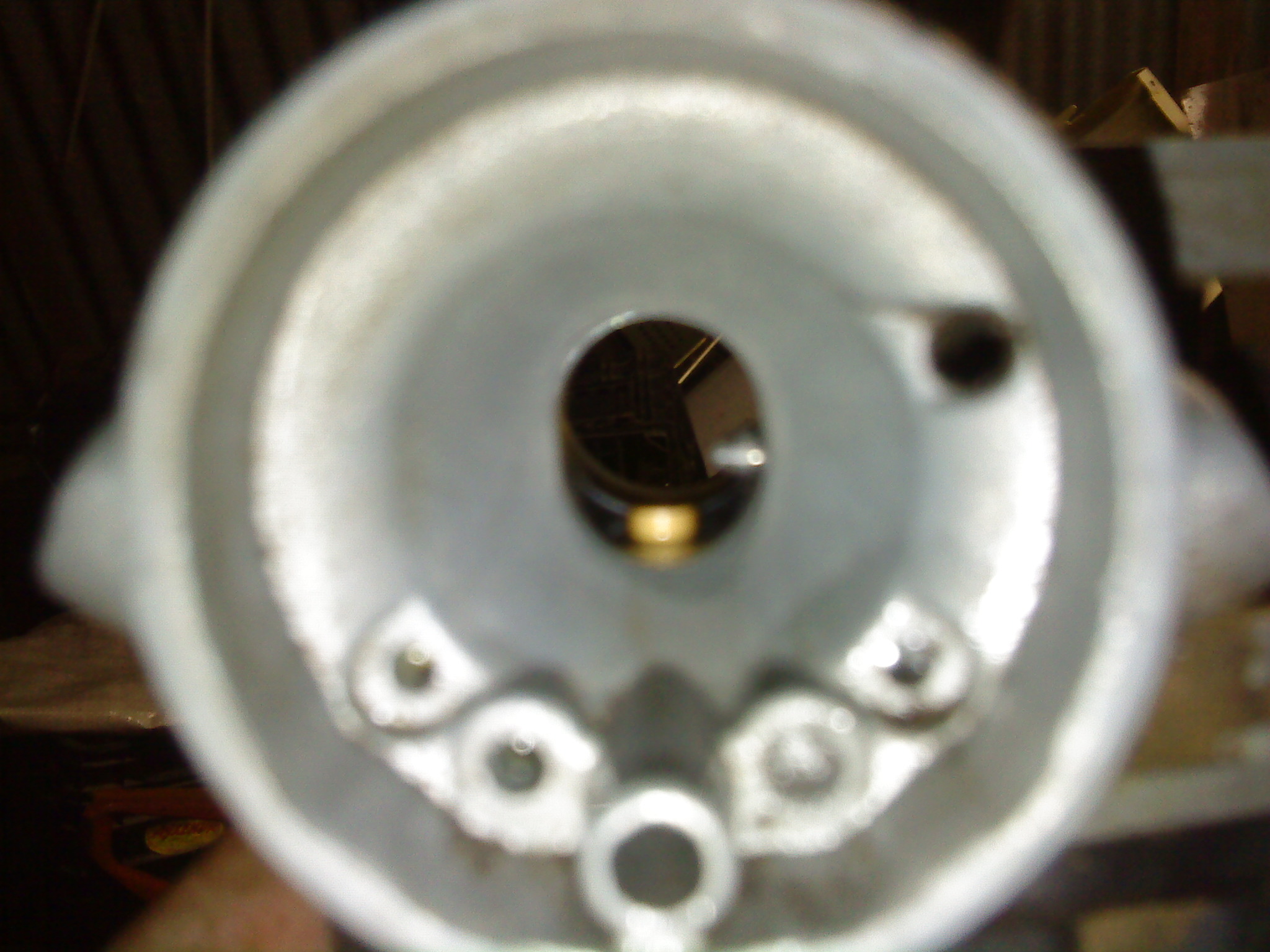

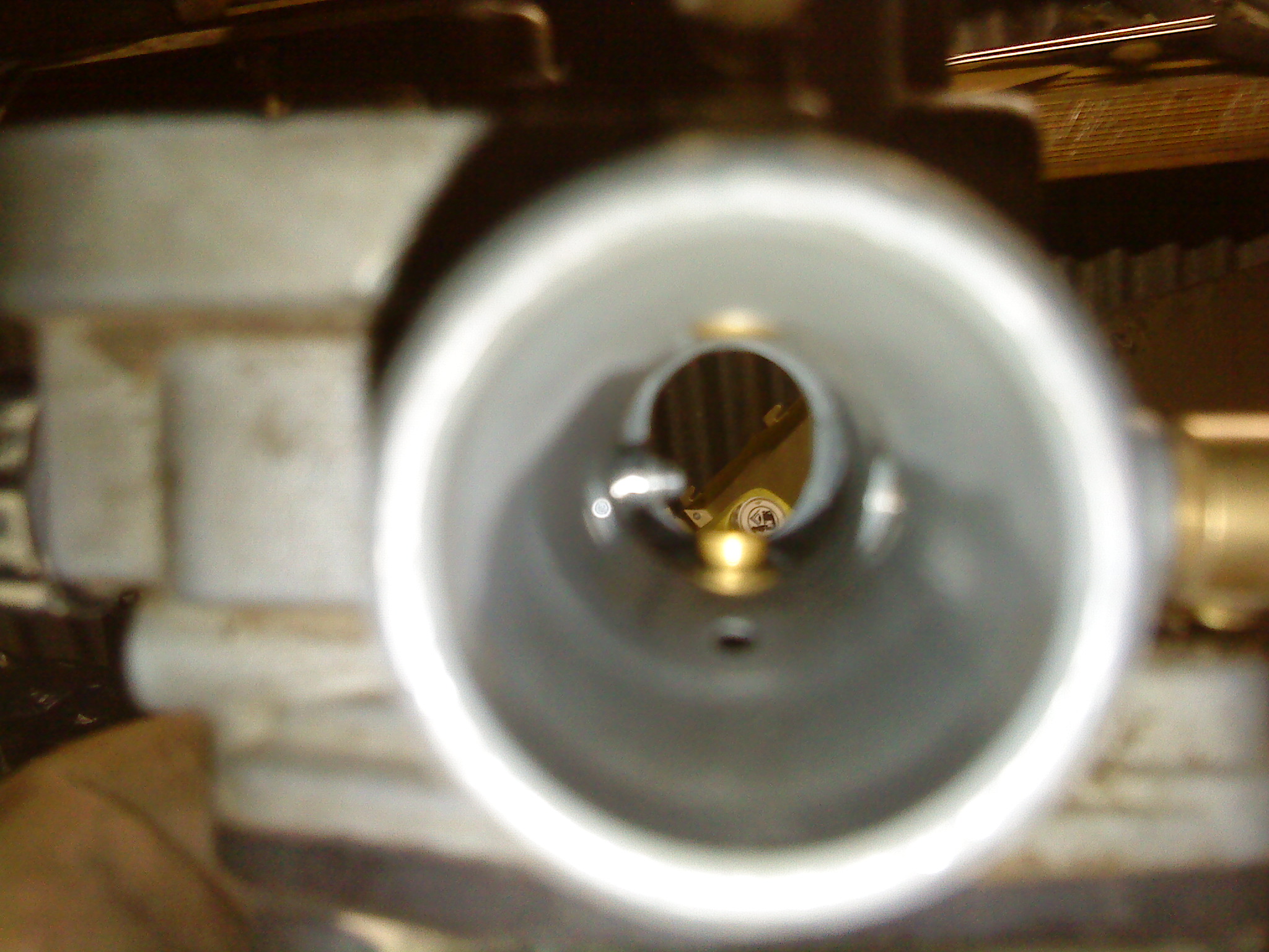

#13 Príspevok od užívateľa zip2t » St Nov 28, 2012 11:50 am
zip2t napísal:
VLADY napísal:Bežne na poldecákoch býva zväčša 12,5 karbec. Ale ak by to bolo bloknuté karbom tak že by tam bola nejaká reštrikcia zúženie priemeru difuzéra alebo že by bol celkovo v celom priereze menší.Tak jak Babetta že mala tuším len 10 alebo tak dajako....
zajtra zhodím karbec a pozriem sa nato.
jedná sa o zuzený karbec ?
ospravedlnujem sa za kvalitu je to mobilom

#14 Príspevok od užívateľa VLADY » St Nov 28, 2012 2:40 pm
Počkaj nech sa vyjadrí aj dakto kompetentnejší . Síce na karbe je vyrazený priemer 12 ale aj tak mám pocit že je to nejak piškrtené na difuzéri. Ale môžem sa mýliť. mohlo by to ešte byť priškrtené aj na airboxe že vstupná diera je zmenšená , alebo výstup na karbec že tam je nejaké zúženie priemeru,a teda prejde cez neho len obmedzené množstvo vzduchu.

obmedzeny karbik mal oznacenie ze 10ka...treba prirubu skontrolovat...

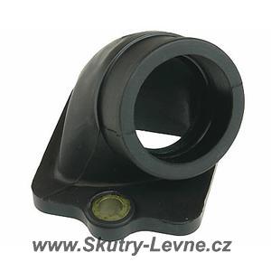

prírubu mám takúto ktorá nieje škrtena

#17 Príspevok od užívateľa VLADY » So Dec 01, 2012 10:08 am
