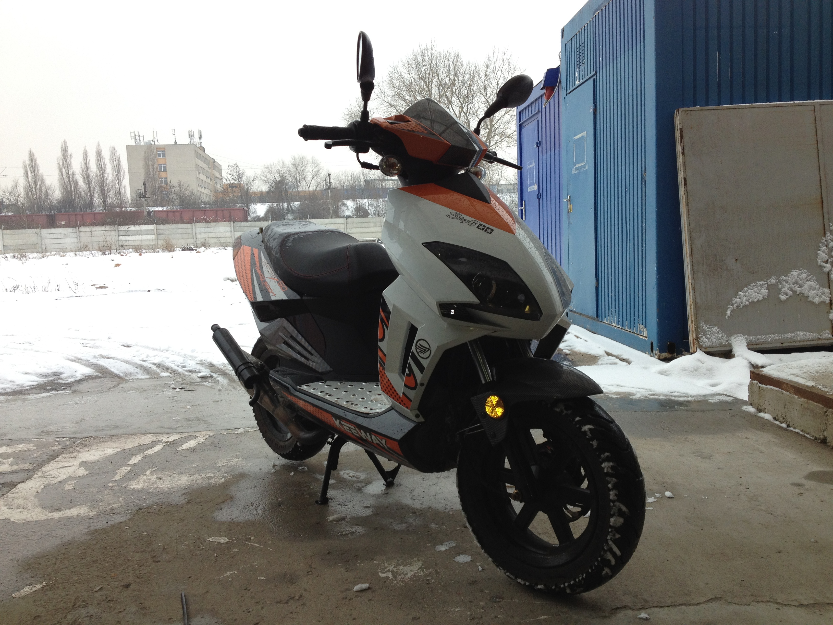

pripajam este ako vlasstne skuter vyzera a ako sa sprava na stojane..na stojane ma pustil tiez len do nejakych 8tisic otacok
[youtube]http://www.youtube.com/watch?v=FBc4cWI7p-M[/youtube]

Re: keeway matrix-novy valec a vyfuk problem
Tu reštrukciu z vyfuku si vybral?
Aprilia Sr 50-liatina 70 ccm,17,5ka karburator,Malossi multivar,Naraku spojka,Malossi remeň,Gianelli Extra.
- trojkolkár
- Príspevky: 25
- Dátum registrácie: Št Jan 24, 2013 1:00 pm
- Skúter: keeway matrix
- Bydlisko: Trnava
nebola tam aj som sem daval fotku a challani hovorili ze tam neni...Peter 218 napísal:Tu reštrukciu z vyfuku si vybral?
Aha sorry už som si to všimol ,lebo mne robilo presne toto z tou reštrukciou na Stage 6 replike tak potom už neviem čo ,blokovane CDI?
