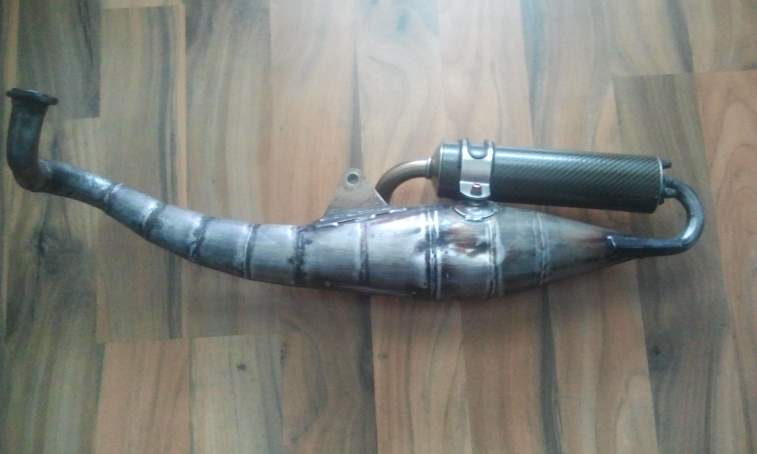

Dobrý deň, mam Piaggio nrg 50 MC2. Ja som daval naň akurát lahšie valčeky a ide okolo 85 (reálnych). Chcel by som kúpiť ladený výfuk len neviem sa rozhodnúť medzi Giannelli Extra a Leo Vince ZX. Čítal som, že ZX ma lepší výkon v nízkych otáčkach čo je asi aj lepšie do kopcov. Len ten čo môžem kupiť ma preliačeninu na kolene. Nemôže tym stratiť výkon? pripájam aj fotku. Ďakujem za všetky rady :)

to je vpohode ta preliacina. kup si ten ktory sa ti viacje paci. ani jeden z nich nieje extra trieda. leo vince ti ale urcite skorej zhrdzavie ale ak ti to nevadi ako to vyzera ze je to hrdzave tak ho kludne zober.

Ja mam tiez na tom mieste tuknuty vyfuk od kolesa.Ale nie az tak velmi. Podla mna to moze mat vplyv

Urcite Leovince ZX idealny aj ako priprava do buducna na 70cc, ale spolahlivy aj pri 50cc http://shop.scooter-tuning.sk/product_d ... em_id=2626

... na minarelke mam ZX a mozem potvrdit ze je to OK volba - na liberte (piaggio) mam gianelli a hoci som na minarelke s nim nemal dobre skusenosti tak na pia som spokojny(bol zadarmo a funguje) .... na tu preliacinu navar drot a vytiahni to ... s tym hrdzavenim je to pravda - bud sa to da vylestit a starat sa o to alebo nastriekat ...
