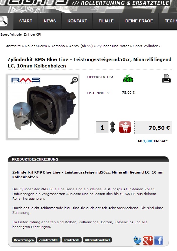

RMS Blue 50, valce su často zaraďované a označované v kategorii SPORT pretože majú lepšie parametre ako 50cc valce vyrobcov 101 octane a spol. Nieje to síce čistokrvný šport, no čo nemôže tomu to valcu nikto zobrať je fakt že ma najlepší pomer cena/výkon v 50cc nahradách a dá sa vymáčknuť na 6,5k. Mňa ten valec predvedčil a pri každom zadrení a ostaní v 50ccm by som ho pre jeho cenu stale volil. :good: ...tak isto stačí si prelustrovať nemecké fora a ešte som nenašiel dake negativum pre tento lacny valec.

co potom dokaze klasicky rms valec...ktory je vypracovany krajsie ako seriovy, blue line je presne seriovy valec...(piaggio lc odblokovany ma 6,5k)

Tento RMS Sport ma väčší vyf. kanál a piest ide až uplne hore ,nie ako u serioveho valcu že je 5 mm nižšie od vrchu
