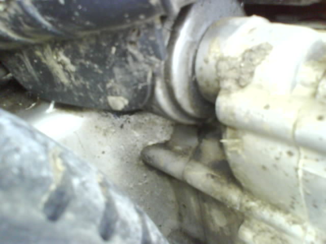

Cawte tlaci mi olej s motora a prevodovky a neviem co s tim
S motora mi tlaci s predu jak je vyfuk a hore celkom v prede cisti olej neviete preco a s prevodovky ties jak je koleso filter vzduchovi a stamede ties s predu a neviem preco ale velmi tlaci najprv iba trocha a teraz velmi prosim pomozte mi co s tim dakujem :)

moznosti je viac, povelene sroby, zle tesnenia alebo gufera....

a tak co s tim mam spravit ?s tim motorom bi sa to dalo ale co s tou prevodoukou ?

inak prevodovku na skutry mas uplne vzadu, ako je zadne koleso...... kde ti to presne tlaci s ,,prevodovky,, ?

#5 Príspevok od užívateľa RaZor0l » Ne Sep 21, 2008 10:19 pm
tam v prede pred kolesom jak ti ide vzduchovi filter do karburatora a tam nizsie

:D :D Prečítaj si čo si nám tu popísal a porozmýšlaj nad tým. Ale aby som nebol za zlého tak z prevodovky zvykne tiecť olej cez gufero ktorým je zatesnený vstupný alebo výstupný hriadel. A z motora olej ? ak je to 4T tak asi len cez gufero od klukovky alebo máš dakde prasknutý blok motora alebo nejaké tesnenie, alebo ešte môže byť dekel na hlave valcov slabo dotiahnutý alebo pod. :bounce:
Vieš znova to tu píšem už XY krát,že Ty máš scooter doma na dvore a vidíš čo mu asi môže byť a odkial by to mohlo tiecť len sa treba dobre popozerať a mi Ti tu máme písať od PC a klávesnice čo tam máš zlé ??? a prečo Ti dakade tečie olej a pritom to nemáme ako vidieť. :roll:

#10 Príspevok od užívateľa RaZor0l » Po Sep 22, 2008 3:04 pm
4 takt

#11 Príspevok od užívateľa RaZor0l » Po Sep 22, 2008 5:56 pm
tlaci to niekde s tamade jaka je ta rura na nassavanie vzduchu do karburatora,a tam pod tim hned pod tim

#12 Príspevok od užívateľa denisoo.ga » Po Sep 22, 2008 6:15 pm
Tak to bude asi tesnenie kde je spojeny blok podla toho co si napisal a co som vydel ale nesom 100 percent isty

#13 Príspevok od užívateľa RaZor0l » Po Sep 22, 2008 6:26 pm
a to tesninie mozem spravit aj tak ze,dam tam silikon do 300 stupnou a na to nejaku gumu ?

#14 Príspevok od užívateľa Tomek » Po Sep 22, 2008 6:55 pm
No podla mna to nechaj tak ako to je...este to netecie tak velmi(podla fotky), lebo ak tam chces vymenit tesnenie musis rozobrat komplet cely motor...

#15 Príspevok od užívateľa RaZor0l » Po Sep 22, 2008 7:03 pm
A TO HO TREBA AJ VYBRAT S RAMU ?

#16 Príspevok od užívateľa Tomek » Po Sep 22, 2008 7:14 pm
ano treba to vybrat, a treba este dat dole variator, valec atd.

#20 Príspevok od užívateľa RaZor0l » Po Sep 22, 2008 8:18 pm
ked sa pozres pod scoot,tam jak celkom na prede celkom cez tie sroby tamade niekam a s prevodovky tam som dal aj foto

#22 Príspevok od užívateľa RaZor0l » St Sep 24, 2008 7:05 pm
ta nieje to celkom s prevodovky ale medzi prevodoukou a motorom
