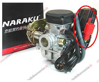

sak ti uz pisal ze v karbe :roll: a sytic si mozes objednat stadeto http://www.minibikemania.sk/?p=products ... (NK200.05)
ale ked ani to nevies ze kde je to v karbe tak tu je fotka:
(26.11 KiB) 550 stiahnutí
