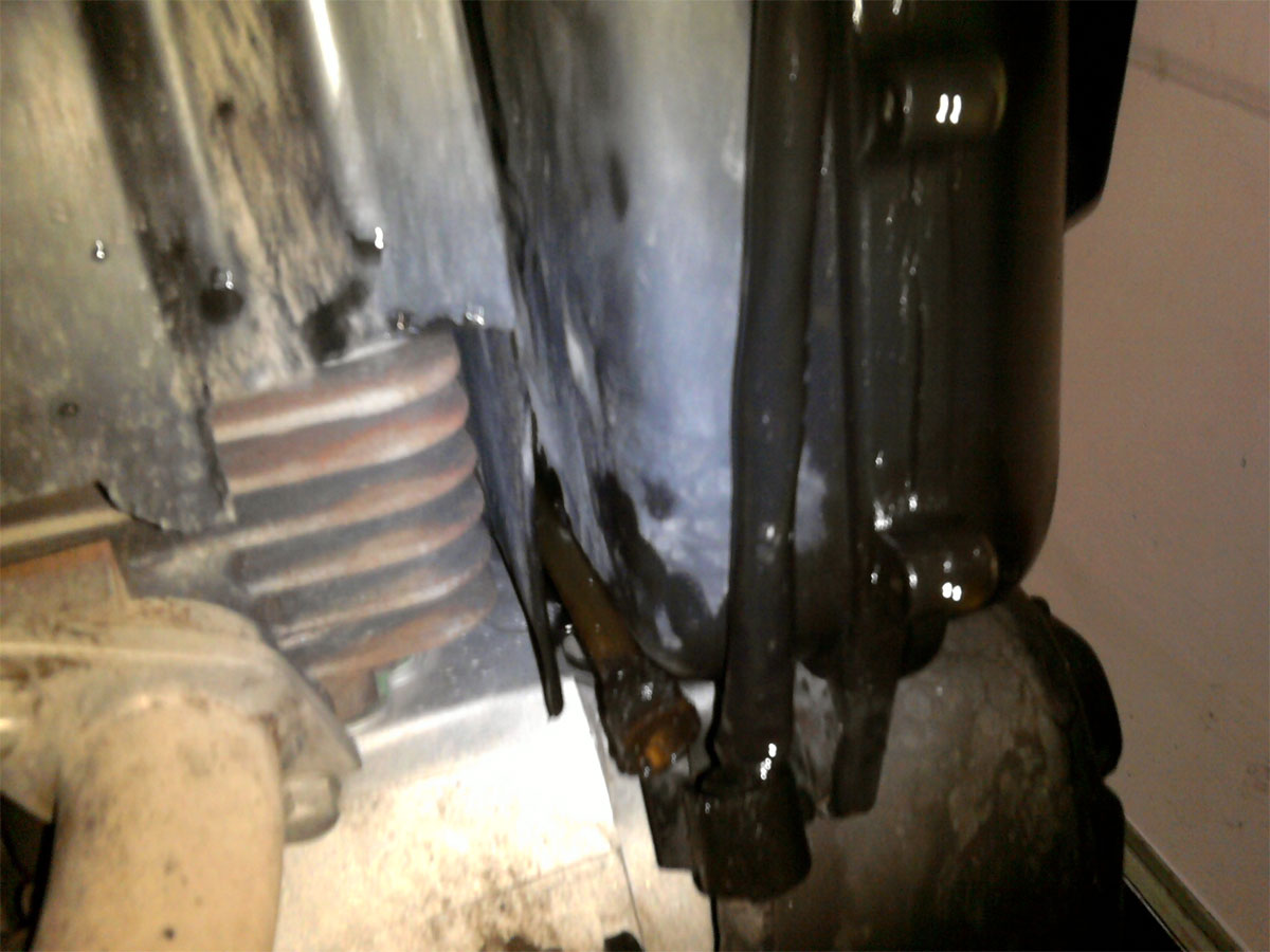

zdravim..
po zime som chcel ozivit scooter (CPI Oliver Sport, 50 cm, 2takt, "skladovany" v garazi, cca 15st, zakryty). nesiel startovat, stale iba "tocil", ale nechytal.. dolial cerstvy benzin (2/3 boli stareho), zakryl airbox, po cca 15 min elektrickeho startovania sa chytil. dosiel som na pumpu dofukat kolesa, tam som si vsimol, ze tecie benzin zo spodnej casti.
je tam viditelne prasknuta hadicka, z ktorej to vyteka, ale zaujimave je, ze skuter aj tak ide. hm?
spravil som fotku (zo spodnej casti skutru), v pravej dolnejsej casti je vidiet tu hadicku. kedze sa do skutrov nevyznam, prezradi mi niekto blizsie, co presne za hadicku to je? ma niekto servis v BA, zeby to vedel opravit? nechce sa mi s tym chodit do zarucneho servisu az do boldogu pri senec, hlavne nechcem, aby ma to niekde nechalo visiet po ceste.
(140.25 KiB) 58 stiahnutí

mno ved vyber ju kup si novu takeho priemeru nasun ju a je to :D

ak myslis tu tmavozltu ci aka to je tak to neni prasknuta ale je to hadicka z karbu a ta nema byt nikde zapojena ak dobre viem.a islo by ti to aj bez tej hadicky neviem presne na co tam je ale vyteka otial obcas benzin :D alci ti to isto ozrejmi

Neni to nahodou na vypustenie benzinu z karburatora?

mne robilo toto asi 2mesiace ze mi tiekol benzin,je to tesnenim karburatora,a ta hadicka je na vypustenie benzinu z karburatora a ked si pozres s dola karburator je tam jeden srob ten uplne zatiahni a z tej hadicky kvapkat nebude, a keby stale kvapkalo tak to bude tesnenim 100% aj ja som si najprv myslel ze to je z tej hadice :)
