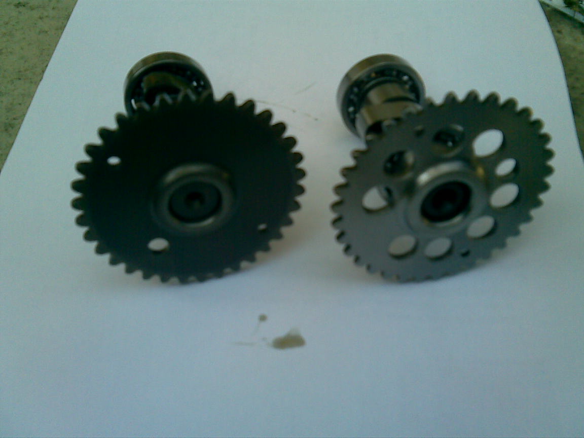

#23 Príspevok od užívateľa pitlo » Po Apr 27, 2009 10:17 pm
Takže dnes to konečne prišlo. Nahodil som to cca trvalo mi to 50 minút. Dal som aj tažšie valčeky 5,8 g. zlepšila sa reakcia na plyn, skúter zrýchluje aj tam kde pred tým už nereagoval, je oveľa živší , pružnejší, ale musím ešte doladiť tie valčeky, len neviem ktorým smerom, tažšie alebo ľahšie.

vačka Naraku
(177 KiB) 97 stiahnutí
vľavo pôvodná vačka , vpravo Naraku.
(78.89 KiB) 97 stiahnutí
(129.99 KiB) 95 stiahnutí
