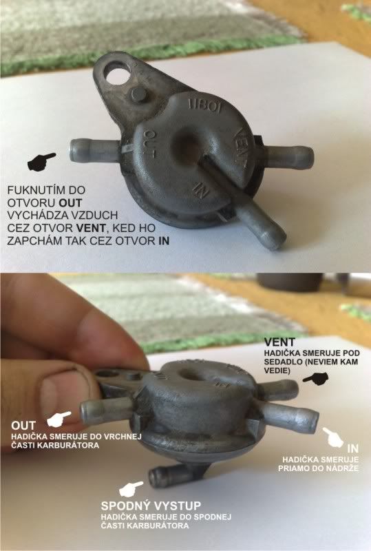

Zdravim Vas a zaroven prosim o radu,
snazim sa rozchdit jeden skuter suzuki sepia Zz. Problem bol v tom ze nechcel startovat. ked som ale kvapol benzin pod sviecku hned chytil. zistil som ze sa nedostava palivo do karburatora a tak som zacal hladat problem v paliovej sustave a dostal som sa k suciastke ktoru vidite na fotke.
za touto suciastkou uz palivo neprechadzalo. a tu zacina moj problem.
na obrazku sa snazim vysvetlit chod suciastky ako pracovala a bola zapojena do teraz. Snazil som sa fuknut do otvoru IN, ktory logicky by mal prepustat palivo z nadrze dalej, lenze ten akoby mal spetnu klapku a hned za zapcha. cez otvor OUT fuknut ide, ale ten by mal tiez pracovat naopak. tato suciastka bola takto nahodena odjakziva a skuter isiel, neviem si to teraz vysvetlit. Je to odliatok, takze rozobrat a precistit je nemozne.
preto prosim o radu, ci sa da tato vec nahradit niecim inym, pripadne vysvetlit chod ako to pracuje.
dakujem

IN - vstup benzinu z nadrze
OUT -vystup,privod benzinu do karbecu
spodny vystup - podtlak bud od karbiku alebo zo sania medzi klapkami a karbikom
vent - to bude najskor viest naspet do nadrze-do hornej casti - asi prepad,niektore nadrze su robene po oboch stranach okolo sedadla a tie maju 2x in,vstup ...
... to je podtlakovy ventil,pri startovani ti podtlak vznikajuci nasavanim zmesi otvori ventil a pusti palivo do karbu,na babete a simsonkach si musel zastavovat palivo rucne,ak tam nebude nic sa nestane ale ak ti niekde zacne palivo prepustat cela nadrz skonci na zemi ...

skusim teda aspon na skusku ci to nakonem bez tejto suciastky, len teraz neviem ako zistim v com je chyba, ci vnej, alebo od karburatora nejde tlak a tym padom nepusti benzin?

... ak si pozries ako funguje 2T motor prides na to ze podtlak tam mas urcite-uz z principu .... jedine co ma napada je derava hadicka ... bez podtlakoveho ventilu to pojde,po nastartovani sa sprava ako keby tam nebol ....

napoj hadicu na IN z nadrze a tie dve chyt do ruky do tej co ide na vrch karburatora tak cucni do nej a z tej co ide na spodok karburatora by mal tiect benzin ak nie tak mas bud deravu hadicu alebo zly ten ventil

a vysledok je? pytam sa preto, lebo mam problem s analogickou suciastkou na mojom maxiku a zaujima ma, ci by to cisto teoreticky slo aj bez nej...

Ak spravíš na spodnom výstupe podtlak tak ho musí ten ventil aj držať....ak nedrží je deravá membrána .Skúša sa to aj tak že nasunieš na ten nátrubok hadičku a dáš ju do úst a spravíš podtlak a potom ju v ústach zapcháš špičkou jazyka a musíš ten podtlak cítiť na špičke jazyka dlhodobo .
PS: toto je len rada pre dakoho kto nemá vôbec šajnu ako to skúšať v praxi . :beer:
