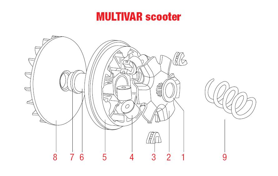

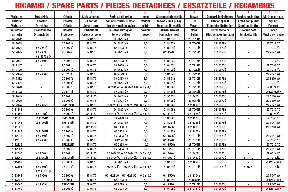

tuto istu podlozku som teraz mal aj ja-Multivar, v navode nebola nikde zaradena, tiez neviem

a pozicia cislo jedna? nie je to ona? hlavne k cina variam sa dava dozadu este pred variator tenka podlozka lebo potom zvykol drhnut o nieco a pevna remenica nebola napevno...

myslel som si aj ja, ale pozicia 1 je nevyplnena, ako aj pozicia 8, ktora tiez nebola v baleni multivaru, ale skusim tvoju radu

som z toho kkt, podla toho ako som z tohoto vyrozumel by mala ist podlozka medzi diel 6, a 8?

A možno aj nie...ak myslíš tú 7ku tak to je reštrikčný krúžok na bloknutie varia pri zábehu .... :no: .Ale tuším tam býva podložka na ,Keewayoch sa dávala s pod remenice navrch pod maticu aby sa dostali poloremenice bližšie k sebe a viac išiel hore remeň na väčší obvod...Ale musela sa tam dať kvôli tomu čo som písal predtým nemohla sa vyhodiť ... :unknown: Takže ja by som ju dal pod maticu alebo teda navrch na pevnú vonkajšiu poloremenicu....A v podstate ak sa zmestí na pozíciu 1 tak ju tam kludne daj...tým by si nemal nič pokaziť.

viem co je sedmicka, ale ma vobec vyznam davat ju na poziciu 1, ked pohybliva remenica je vytlacana od bloku? , sice mozno pre volnobeh
