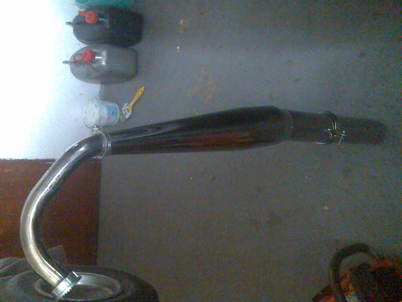

Chcel by som sa opýtať, či by mi niekto vedel poradiť ohladne tohto:
Mám simsona prerobeneho na 70-tku a na nom karbec Bing 17. Kúpil som ladený výfuk, vnútorný priemer kolena 32 mm (foto dam). Po nasadení výfuku som skúšal štelovať zmes, ale nič to nepomohlo a motor sa pridrel.
Moja otázka znie či niekto novie čo s tým môže byť, či treba vymeniť v ňom trysku alebo rovno kúpiť iný karburátor (ten chlapík čo mi robil motor povedal že toto je dobrý karburátor naň) tak neviem fakt skúšal som ísť aj bez vzduch.filtra ale bolo to ešte horšie.

- toto je ten výfuk

logicky to bolo bud nedostatocnym chladenim alebo chudobnou zmesov .... nezalezi ani tak na velkosti karbu ako na triske a povolenom prisune vzduchu - teda bohatosti zmesy,ak si to skusal bez filtra tak sa nediv ze si pridrel ...

Ked som to pridrel tak som to mal na ten obyčajný simson filter, čo je v kastlíku, nemal som nijaky špotový, iba nahodený ten výfuk.

Originál tam bola 62 tryska, čo bolo na novy vyfuk veľmi málo, dal som tam 92 to bolo veľa, sviečka bola dosť zahádzaná, tak nakoniec šla 84 tryska a vyzerá že presne sadla, len som musel dať dole vzduchový filter, lebo mi to dusilo.
bez filtra to išlo najlepšie malo to riadny zvuk aj ťah, ale musi tam nejaky čistič byť tak to ešte nejako dokončim.
Simson ťaha lepšie v ótáčkach určite a na 1 v nízkych ma dvíha na zadné.

ešte mám jeden problémik s tým a to že od 7000 otáčok nechce ísť ďalej a akoby prdí, neviem ale myslím si že je to slabou zmesou, nie že je zle nastavena ale že ten karb čo tam mam ma asi malý priemer.
Môže to byť tým ???
ladený fuk nahodeny, tryska 84, karb bing.
Môže to byť tým ???
