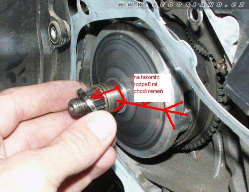

Zdravím ľudia chcem sa opytať jednú vec . Ked som rozobral variator tak som vibral vimedzovaciu podložku ktora zabranovala aby sa variator uplne uzavrel a potom som to naštartoval a pridal a pozeral som sa tak na remeň že ako to vlasne funguje a divam sa že remeň mi nejde uplne aš na koniec variatora a chcel by som vediet ze preco to nejde as na koniec ked som vlasne vibral tu vimedzovaciu podložku sak pozrite foto tam to vidno ako mam vibehany us trosku variator a tam 2 cm od konca je to ako nove dik za rady :)

:D:D no takze aj ked si vibral tak nechce ist nakoniec?to je asi tym ze dalej ani ist nema

jesko93 napísal::D:D no takze aj ked si vibral tak nechce ist nakoniec?to je asi tym ze dalej ani ist nema
akože nema a naco je to potom tak virobene ??? načo je tam ta voľa ??? naokrasu ???

na foto vidno ze tam to ma iny povrch ako ta cast kde chodi remen

to na stojane neuvidis to musis za jazdy ked mas zatazene koleso lebo ked to mas na volno tak ti to kontrastka nepusti

Savage napísal:na foto vidno ze tam to ma iny povrch ako ta cast kde chodi remen
to neni povrch to je vidrate os remeňa

theruck napísal:to na stojane neuvidis to musis za jazdy ked mas zatazene koleso lebo ked to mas na volno tak ti to kontrastka nepusti
moze to byt pravda co hovoris ale tak to by bolo zodrate remenom as do konca nie ???

No nevidim síce tak dobre na tej fotke ale na variatore máš ešte taký výčlenok čo má podobnú funkciu ako ten reštrikčný krúžok.To zabraňuje remeňu ísť až hore. Je potrebné to jemne pilníkom zarovnať. Viac info nájdeš v tejto téme : http://forum.scooter-tuning.sk/viewtopi ... =12&t=2227

deltoro5784 napísal:No nevidim síce tak dobre na tej fotke ale na variatore máš ešte taký výčlenok čo má podobnú funkciu ako ten reštrikčný krúžok.To zabraňuje remeňu ísť až hore. Je potrebné to jemne pilníkom zarovnať. Viac info nájdeš v tejto téme : http://forum.scooter-tuning.sk/viewtopi ... =12&t=2227
Open filter nemá na sériový valec velký zmysel skôr ti spôsobí množstvo problémov až zadretie valca
dik ti kks to som nečakal ze hento ked poskladam inač tak to bude ine skusim to dik za ten link

tak sa pozri, ake mas valceky, ci nie su opotrebovane, upresnim, ci sa uz nezacinaju podobat skor na kocku :) a este raz, ci si to dobre zlozil

valčeku su ešte pekne neni su ako kocka ani nemaju ešte hrany a ten varia je dobre zloženy

kolko km si najazdil od odblokovania po stratu rychlosti?

a ja sa opytam, ze ci si pri tom skladani variatora dal pozor, aby ti remen nezavadzal, ked si dotahoval maticu variatora... ide o to, ze ked pred dotahovanim matice stlacis k sebe polremenice spojky, cim sa remen v spojke dostane na nizsi priemer, mozes remen vo variatore posunut na vacsi obvod, a tym padom sa polremenice variatora dostanu k sebe na doraz a mozes maticu dotiahnut tak, ako ma byt...
...ak toto nespravis, tak variator nebude riadne utiahnuty a hrozi jeho poskodenie.

chaôami us so to viriešil nebolo to ani variatorom ani nič mal som pripchatu trisku a us to ide good
