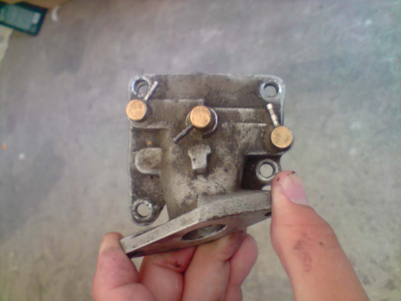

Prosim niekoho ak by vedel poradit o aky typ motora sa jedna a vedel by aku prirubu na karburator tam kupit..je to YUKI RALLY II 2T..potrebujem ju vymenit koli tomu ze tam mam len 12mm karburator a chcem tam dat iny ale ten mi nepasuje koli tej prirube

miesto kam by mala ist priruba
(126.54 KiB) 69 stiahnutí
priruba spolu s klapkami ktora tam bola
(69.73 KiB) 52 stiahnutí
priruba s klapkami s pohladu 2
(63.85 KiB) 55 stiahnutí
priruba s pohladu 3
(68.17 KiB) 57 stiahnutí

jasne ze to bude komplet rozobrate lebo je tam padnuty kus piestneho kruzku..ja som to len odfotil pokope aby bolo vidiet ako to vyzera

to je morini motor...aspon ta diera je z morini...vela stastia so zhananim priruby (vyrabalo sa na to x druhov...skrtene neskrtene s gumenou prirubou so srobovacim karbom...je na to prerabka na minareli sanie...asi polini to robi

mne to na morini nepripada. morini ma tie konektory na hadicky na karteri ne na prirube. taktiez ten tvar tych klapiek je nejaky moc obdlznikovy

morini verzia pre italjet,derbi,malaguti a pod...aprilia a suzuki ma ine klapky (minarelkove)...mam dva take kartre co mali presne toto a aj formula co som mal mala presne toto...

alci a nemas nahodou taku prirubu aby som tam mohol dat nejaky normanlny karburator?
