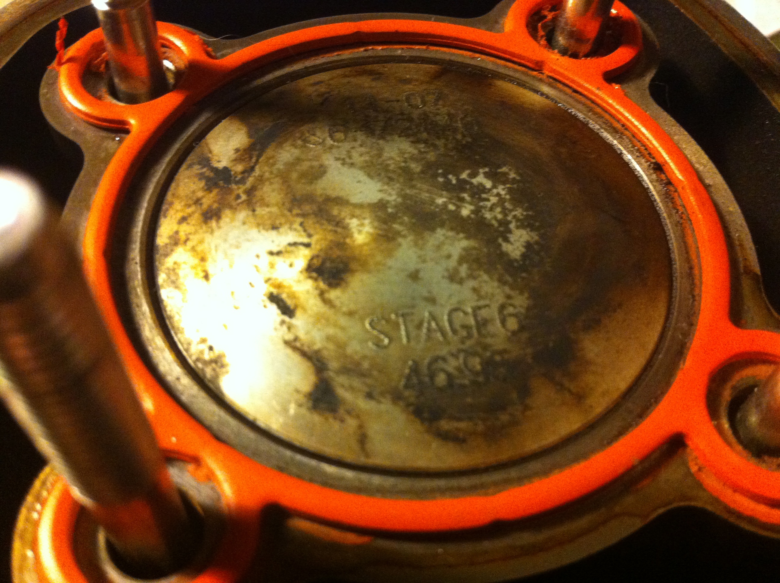

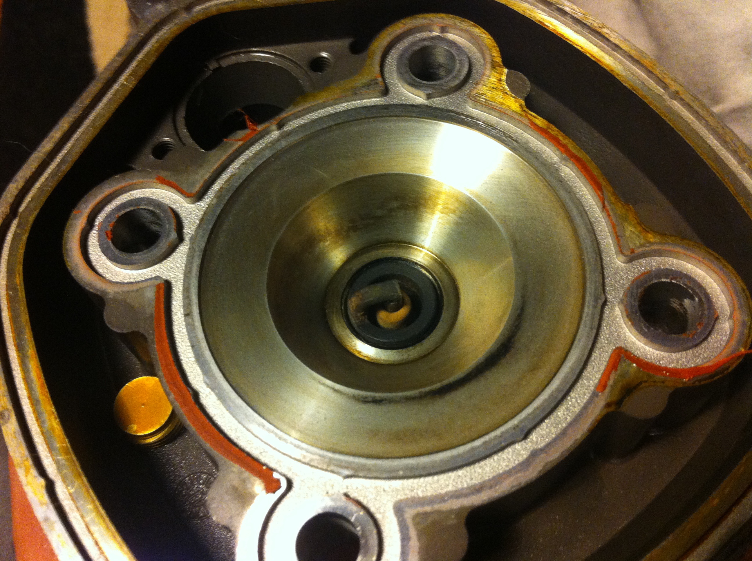

#126 Príspevok od užívateľa dolar100 » So Jún 01, 2013 10:58 am
(1.64 MiB) 23 stiahnutí
Vodna para odstranuje karbon, to mam ako lietadla v druhej svetovej so vstrekovanim vody... Ale ne za 14€ za 8,50€ mi to takto dekarbonihuje...
