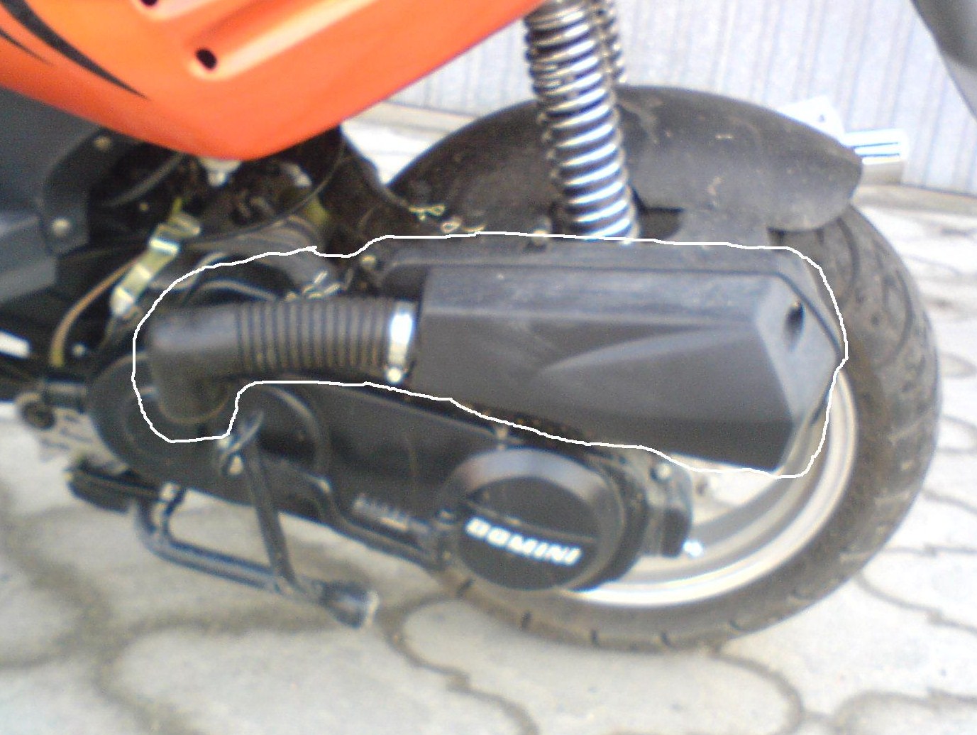

Chcel by som sa vas opitať na čo je toto(viď. na obrázku) a či by sa to nedalo nieakym spôsobom odstraniť? Všimol som si ze veľa skutrov to nema..... diki
SORY za zlu kvalitu fotky...

Hej,da sa to odstranit.Ked budes mat potom problem tak necuduj.

to je airbox(vzduchovy filter) sluzi na to abi sa ti do karbaca dostal cisty vzduch mozes ho vymenit za ini mensi ale budes musiet dostelovat bohatost zmasy a naco to chces odmontovat co ti zavadzia???

Nie nie ani mi to moc nezavadza ale vsimol som si ze vela skutrov to tam nema tak som sa chcel opitat ci si to podavali dole alebo to uz take mali...

a neviem z akeho dovodu bi si to mal davat dole

Ak sa nemýlim tak je viacej druhov týchto airboxov niektoré ho maju skrytý pod plastami... preto si ho u niektorých nevidel...,,

aha no okey tak nebudem s tym nic robit... necham to tak.

presne tak ja ho mam skryty pod sedadlom

Doma by Ťa nenapadlo hľadať airbox pod sedadlom....
Ja ho nemám tak isto z vonka viditeľný a nechýba mi to.Mám ho nad motorom teda vlastne nad samotným valcom motora pod sedadlom šoféra-vodiča uplne vpredu. Ak by si ho menil za nejaký tuningový tak musíš doladiť tryskami potom bohatosť zmesy a aj tak to v Tvojom prípade nepridá ničomu okrem akej-takej estetiky ...a tie tuningové zväčša filtrujú horšie a púšťajú viac bordelu do motora ako origoš bambusový ...

to si tam radsej nehaj, lebo budes mat kopec roboty s doladenim karbeca..a keby si to dal prec musel by si to necim nahradit, napr. open filtrom..

Ale zas, ak mám pravdu napísať tak mne osobne to tam moc nepasuje...je to dosť rároha plastová a tá vstupná hadica čo tam trčí naboku smerom dopredu...to tak origoš konštruktér navrhol???

ja mam presne tak ako ty VladyVLADY napísal:Doma by Ťa nenapadlo hľadať airbox pod sedadlom....![]()
