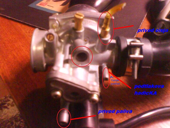

zdravim, chcem sa spytat, ku scootru som dostal pri kupe karburator mikuni a chcel by som vediet vas nazor ci by som mal vymenit seriovy kaihin, volnobeh si robi co chce a moze to byt karbom a ak vymenit tak by som rad vedel co mam kde zapojit,som z neho uplne dezorientovany ani si niesom isty ci tam patri
a este mam na karbe open filter a spotrebu asi nieco cez 4,5 l

ja si myslim ze ten vystup co je odspodu to je na vypustenie plavakovej komory,ten vystup na kolene je podtlak k ventilu u nadrze...len neviem naco je aj podtlak na karbiku ak to je vlastne podtlak,,,a zvysok asi takto:..opravte ma ak sa mylim

na nete tento karb neviem najst,navod nebol,karb mi dal len ku scootru ze pasuje nan, len on nemenil,karburator kaihin nema privod na olej,ten ide priamo do kartera...asi preto su tie privody zaslepene....

aha tak zapoj podtlak a privod paliva ostatne zaslep a myslim ze by to malo ist...

no teraz mam valec na vybruse,nejakym zazrakom mi prepalilo piest pomadzi kruzky, uvidim co to bude robit s originalnim karbom a potom skusim tento a ak pojde lepsie tak ho necham a poradi mi niekto ako zistim velkost karbu??

das vedla seba dva a ten s mensim vstupom je 12mm

cize ziadne oznacenie ani meratelni rozmer tam nieje ze??
ta 12 bude teda asi original podla vsetkeho
