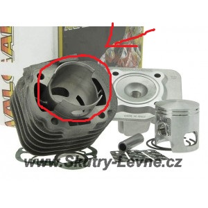

Re: Porting valca vs 85mm ojnica
ved ta vlozka co ide do valca...myslim ze voditka sa to vola...a tam to zbrusit aby zmes do nich nenarazala a prudila hladko...
to ti viac pomoze karter tuning...porting je zmena casovania valca...cize menis tvar kanalikov vo valci...to ze tam prepazky zabrusis pomoze minimalne...to je skor len doopracovanie odliatku
hej hej tak som to myslel...najskor vybrusit karter...len neviem ako to vyzera ci to bude velmi zasahovat ta vlozka do kartru...a tim blokovat tu zmes...

nie ja som mal obavy o ten valec s tim vybrusovanim...a na koniec sa dozviem ze pomaly netreba nic brusit
...a to s tou 85 ojnicou som to myslel nasledovne-ze by som ju nahodil dal podlozku pod valec tim by sa posunula ta vlozka a tim by prudeniu zmesi nic nezavadzalo(brusenie kartru je samozrejme)...
