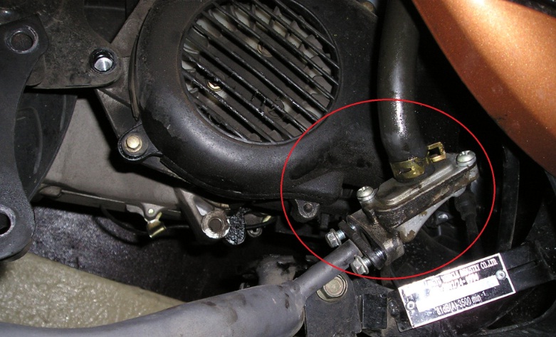

chlapci skuste mi poradit načo služi tento zazrak čo mam na vyfuku ( tauris capri 2T), je to privarene , na koleno a prirubou spojene k nejakej ciernej hrubšej hadičke... (idem menit vyfuk a na žiadnom inom som sa stym nestretol).. dakujem

predpokladam ze to je bud katalyzator alebo AGR ventil

aha... takze ak to nezapojim na novy vyfuk, tak okrem toho ze budem nicit ovzdusie by to nemalo skutru nijak ublizit ??? dakujem za odpoved

11Erzo11-Keď už tak ERG ventil a nie ARG :ROFL: ...
Ano je to ERG ventil kľudne to zdemontuj aj ja som to nedávno urobil.... Cely mechanizmus vyber von a diery kde boli hadice zaslep... Znižuje to emisie ale znižuje výkon n a mojom skútri keď som to dal preč tak to bolo aj citiť ...

Tá hrubá hadička ide do Airboxu. Princíp je asi taký, že ti privádza čistý vzduch k splodinám a tým "znižuje" emisie. :wink: Keď to odstrániš, nič sa nestane, len je potrebné všetko zaslepiť, aby Ti neťahalo veľa vzduchu atď. :)

aha jasne .... zaslepim... dakujem :)

Neviem Ako na 2T ale mne na 4T ta hruba hadička išla do toho ventilu z toho ventilu išla ďalšia hadička kde sa nasával vzduch a v tom ventile sa zmiešaval z tymi nasatými splodinami a potom tretou hadičkou bol vhanany do priruby karburatora...

Damo555 napísal:11Erzo11-Keď už tak ERG ventil a nie ARG :ROFL: ...
a ani nie ERG ale EGR...ale je jedno ze ako, jednoducho to vyhod.

povedal som preto ARG lebo ople co maju EcoTec motory tam su ARG ventily ja neviem ci sa to nejako lisi alebo tak.nebudem ti nadavat lebo si saaspon osprevedlnil :D

tak aby bolo jasnejsie...
AGR - Abgasrückführung
EGR - Exhaust Gas Recirculation
po slovensky by to bolo RVP - recirkulacia vyfukovych plynov.
ak vymienas vyfuk tak si to jednoducho dotial odmysli a diery co po tom zostanu zapchaj

nie je to ziadna recyrkulacia vyfukovych plynov preboha...je to prisavanie vzduchu na znizenie emisii nespalenych uhlovodikov...pri podtlaku vo vyfuku si to cucne cez spetny ventil kus cerstveho vzduchu do vyfuku aby to tam mohlo dohoriet...tot cela veda

Tak ale potom nechápem aký to má zmysel, dať to preč??? :pardon:
A vychádza mi z toho to že to má tak spravené každý scooter čo má vo fuku katalyzátor...alebo sa mýlim? lebo kde inde by sa nespálené uhlovodíky mohli redukovať ak nie tam????

neni to kam napojit a street vyfuku, iba preto to davam preč...

alcatelko napísal:nie je to ziadna recyrkulacia vyfukovych plynov preboha...je to prisavanie vzduchu na znizenie emisii nespalenych uhlovodikov...pri podtlaku vo vyfuku si to cucne cez spetny ventil kus cerstveho vzduchu do vyfuku aby to tam mohlo dohoriet...tot cela veda
Veď vravím, že hadička ide do airboxu, takže logicky nasáva vzduch do výfuku. A to som to nemusel ani študovať. :) Stačilo jedno čistenie airboxu.. :pardon:

Tak teraz ani ja už nechapem.... Moj EGR ventil ak to bol ten ventil tak to všetko bolo takto:
Pri vyfukovom kanale na hlave bola pripojena tato hadica :
Obrázok
Z tej dieri po odpojeni hadici išla časť splodin....
Hadica išla až to toho ventilu
Obrázok
druhou hrubou hadicou to salo čisty vzduch a v tom ventile sa zmiešal čisty nsaty vdzuch z čatami nasatimi spodinami...
a tretou hadicou tato zmes splodin a čistehi vzduchu putovala do priruby karburatora...
Obrázok
Obrázok
a teraz nechapem viacerim veciam: Prečo mi to zvyšilo vykon ak to nie je ta reciklacia splodin a prečo sa mi po zdemontovani celeho toho systemu nezmenila zmes veď predsa tou tretou hadicou bola vhanana ta zmes splodin zo vzduchom.... :unknown:
